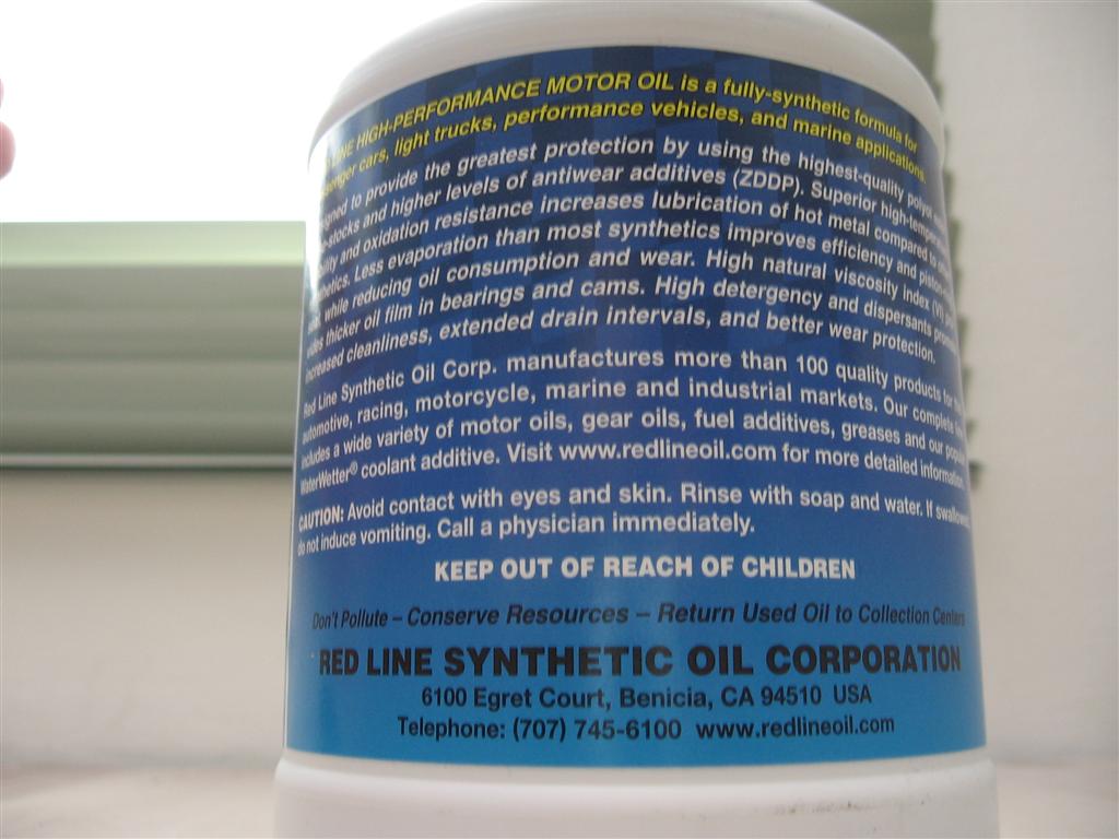

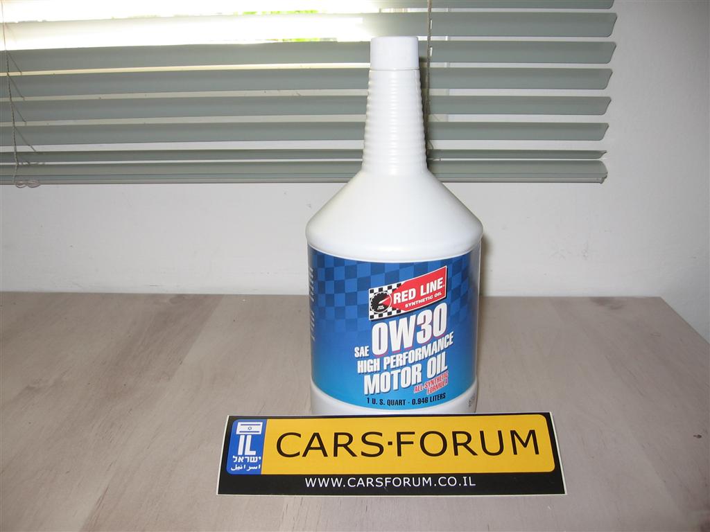

שני משלוחים נוספים הגיעו, אחד עבורי ואחד עבור שפן הנסיונות המקורי.
אני מקווה להספיק עוד היום להחליף, מקסימום בשבוע הבא ואעלה רשמים. בינתיים אשתף אתכם בכמה תמונות סקסיות:
איתמר.

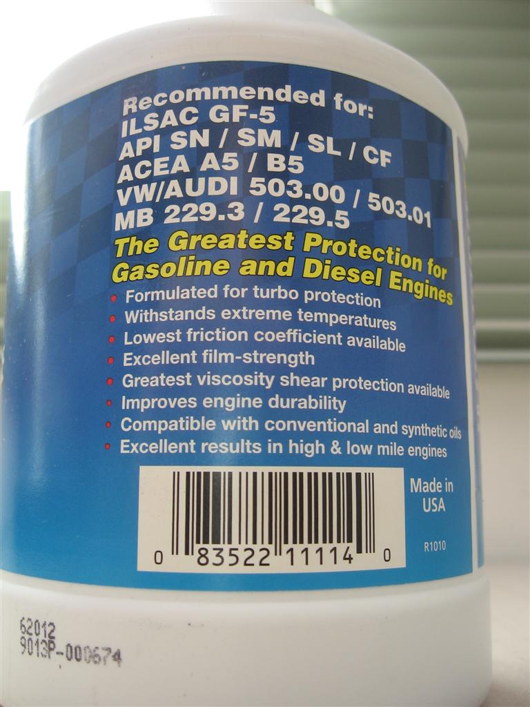

ציפיות? אין יותר מדי, חוץ מהעובדה שמדובר באחד השמנים הסינטטיים היותר טובים שכסף יכול לקנות (לפחות על סמך נתונים יבשים) ומוניטין מכובד. מבחר שמני ה 0W30 בארץ (וגם בעולם) עדיין מצומצם למדי ולא נפוץ והבחירה ב RED LINE הייתה פשוטה יחסית, מה גם שמדובר בשמן שעומד בתקן SN העדכני ו ILSAC GF-5 המחמיר.
מחיר בקבוק בודד אחרי הכל כולל הכל עלה לנו כ 20$ לקווארט (0.946 ל').
איתמר.
