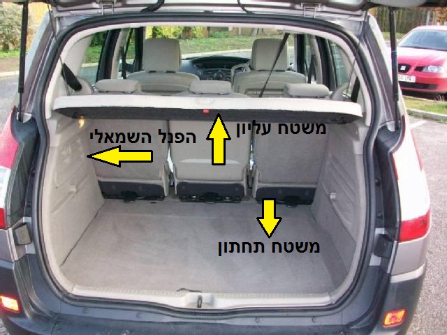

בכדי שיהיה נוח לעבוד יש להוציא את המגש העליון ואת המשטח התחתון של תא-המטען.

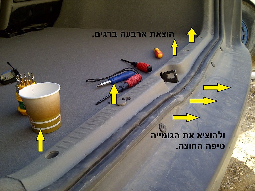

שלב שני ארבעה ברגים ושליפה של הפלסטיקה..
אחרי ההוצאה + שיחרור המשטח התחתון..

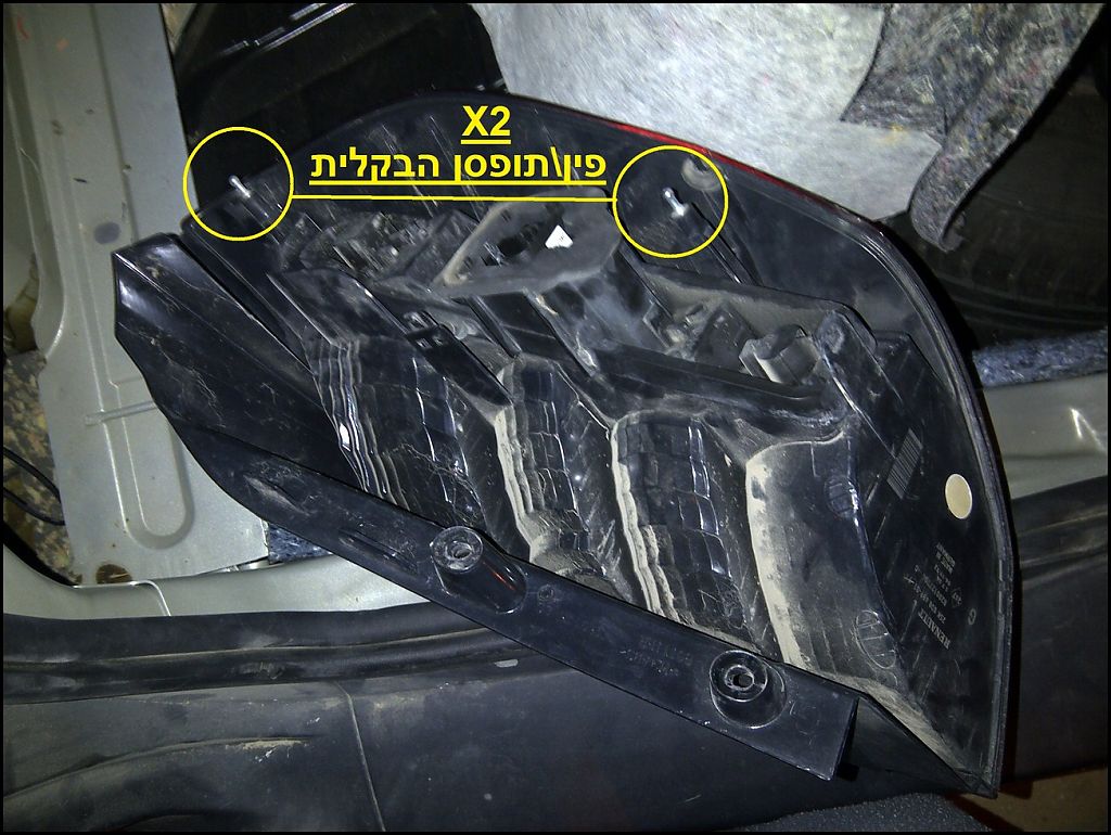

שלב הבא הוא הבקלית(Back Light),
אין יותר מידי מה להסתבך ..2 ברגים, ומשיכה מהחלק העליון החוצה עם טיפה כוח ובזהירות כי המחבר עדין מחובר.

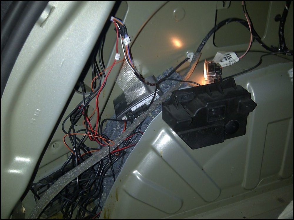

איפה שכל הבלגן, מאחורי הפנל..

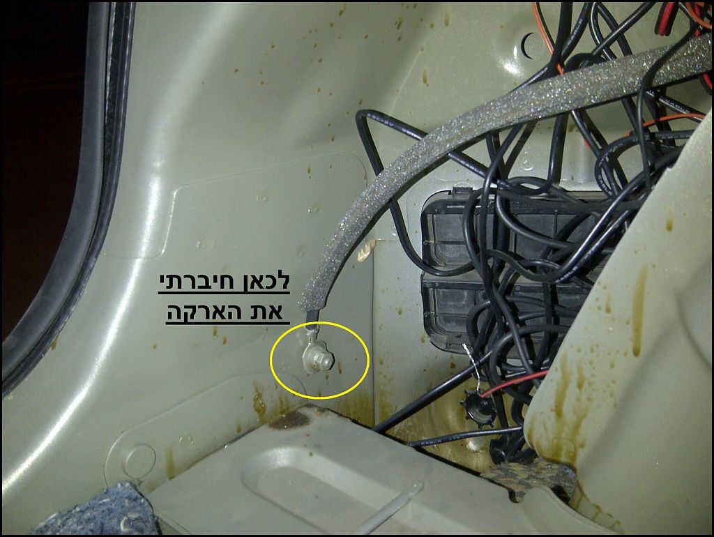

חיבור המינוס (הארקה) של החיישנים למינוס (להארקה) של הרכב , במקרה יצא לי שזה באותו הצד .8)

חלקו האחורי של הבקלית ..אלו הם הפינים שהזכרתי בפוסט הראשון .
