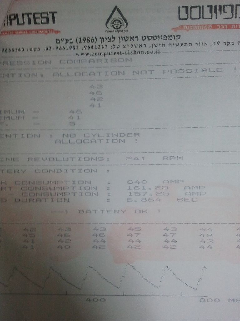

זה היחס דחיסה בצלינדרים. הבדיקה שעושים במכון היא לא הכי מקצועית ומדויקת אבל היא נותנת תמונה "בגדול" על מצב המנוע.
כדי לבדוק את הנושא לעומק צריך להגיע למוסך ולעשות בדיקת קומפרסיה כמו שצריך אבל אתה באמת הולך "לזרוק" עוד כסף על האוטו הזה כשאתה יודע שיש לו רשימת תקלות חמורות לא קצרה?
