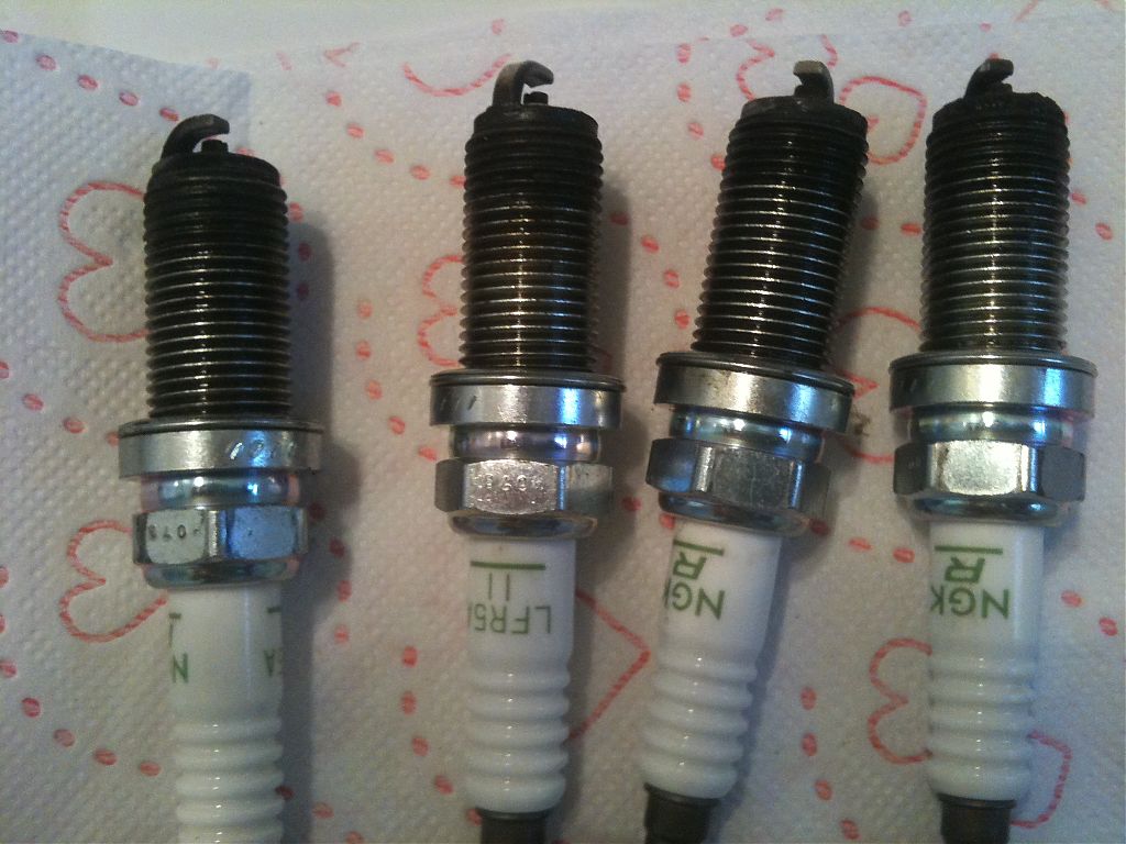

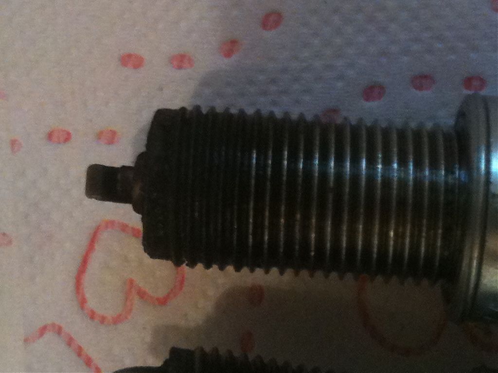

פירקתי את המצתים, כמעט נפלתי כאשר ראיתי את מצבם, הם ממש ממש ממש שחורים, נסעתי איתם כמעט ורק 250 ק"מ בערך.
רואים בבירור לפי התבריג שהמצתים אינם מתאימים למנוע, הם ארוכים מידי! פלא שהצלחת לפרק אותם.
היתי מציע בשלב ראשון להתקין מצתים מתאימים לפני שקובעים החלפת מנוע או תיקונו.
דניאל, פירקתי את המצתים על מנת להחליפם למצתים המומלצים על ידי ניסן ישראל.
סליחה, אבל מה הקשר בין המצתים לצריכת שמן? ואם כבר צריכת שמן אז למה כל כך גבוהה ברמה של ליטר ל-100 ק"מ בערך?
