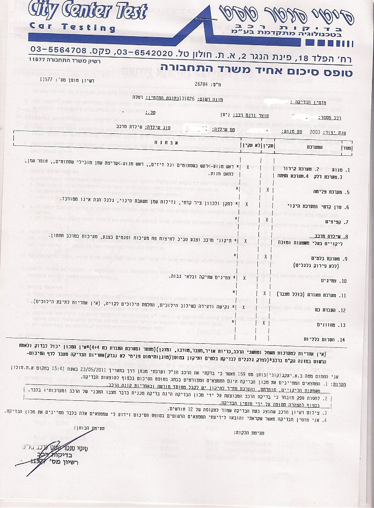

אהלן איציק,
עלות של מנוע הוא בין 2500-3500, אך הרכב נבדק במכון לבדיקה, ופרט לכסתח "כניראה" של שרפת שמן במובילי שסתומים הבדיקה יצאה טובה.
צירפתי את דו"ח הבדיקה.

השאלה שלי היא שאני מודע לזה שהשמן דבש לא פתר את הבעיה אלה רק עקף אותה לבינתיים עד שהשמן יאבד מאיכותו, אם אני לוקח את הרכב למוסך מרכזי ושם יבצעו לי בדיקה מקיפה למנוע, ויתגלה שם שלא מדובר בשריפה במובילי שסתומים אלה נניח ברינגים, ורינגים במרכזי אמרו לי שעולה מעל 3000 ש"ח, אני אוכל להגיש בקשה בבית משפט לתביעות קטנות נגד מכון הבדיקה?
הבעיה ברכב שהוא גם לא יודע לנסוע במהירות 100 קמ"ש בשיוט, הרכב מתחיל לקרטע ושומעים רעשים של בריכת ניצוץ, את זה המכון בדיקה גם לא טרח להודיע לי, גם כשהייתי אצלו בפעם השניה הוא טען שאני מדבר שטויות לאחר שלקח את הרכב לסיבוב.
