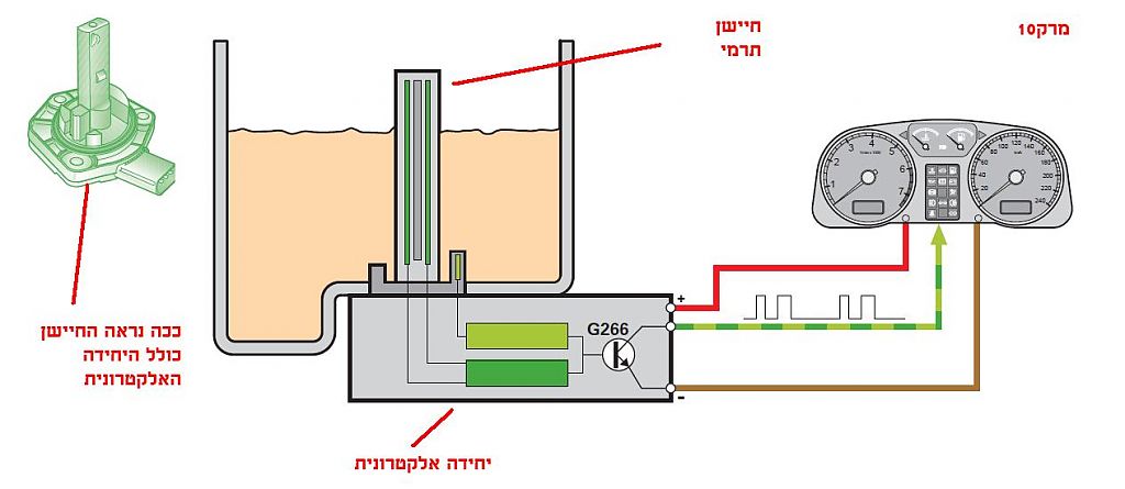

חיישן מפלס שמן מנוע יושב בתחתית אגן השמן ומהודק בעזרת שני ברגים לאגן השמן.
החיישן מורכב משני 'חוטי להט' אשר מחוממים לטמפ' הגבוהה מטמפ' שמן המנוע.
כאשר מופסק החימום של 'חוטי הלהט' הם מתקררים מהר מאוד על-ידי שמן המנוע לטמפ' של שמן המנוע. יחידת החישוב המותקנת על החיישן מחשבת את הזמן שלקח לחיישן להתקרר לטמפ' שמן המנוע.
זמן קירור מהיר של אלמנט החימום= כמות שמן תקינה
זמן קירור איטי של אלמנט החימום= כמות שמן נמוכה
כאשר כמות שמן המנוע נורמלית יכולת התרמית או יכולת הקירור ומהירות הורדת הטמפ' של אלמנט החימום מהירה יותר ולהיפך.

החיישן עומד בניצב לאגן השמן.
הפסים הירוקים שאתה רואה אלו חוטי להט
