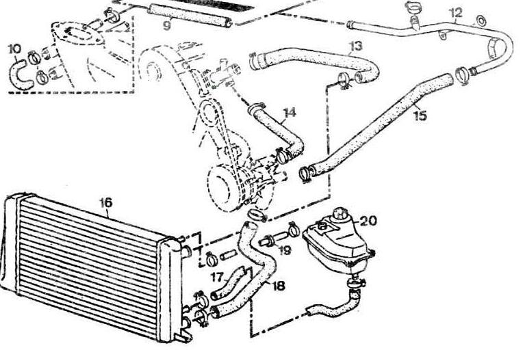

שני החיישנים נראים זהים, לכל אחד 2 פינים. נמצאים על הצינור שאתה הזכרת, אחד מלמעלה והשני מלמטה, באותו מקום בדיוק.
התרשים לא הכי מדוייק ומתייחס לדגם מעט שונה. החיישנים נמצאים במקום החיבור של צינור מס' 14 למנוע.
לא הצלחתי לפתוח כי לא הייתה ברשותי בוקסה מתאימה (22 מ"מ), ולא רציתי להפעיל כוח רב עם כלי אחר.
