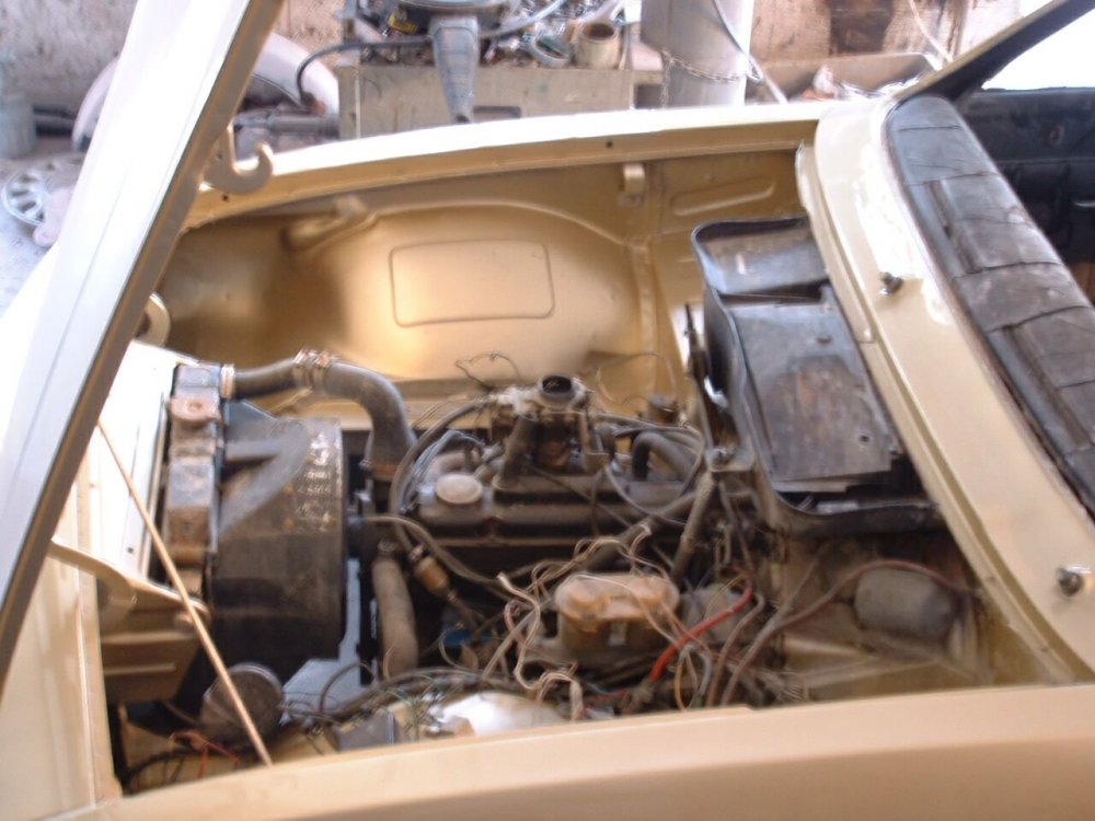

מה נפח המנוע ? מס. ההילוכים ?
הוא נראה לי קטן מידי בגודלו הפיזי. יש מקום לעוד :lol:

שמוליק, המנוע הוא 1200 סמ"ק 4 הילוכים. זו גרסא מצומצמת שנמכרה באירופה (לא באנגליה). בארץ יש גם גרסאת 1600 סמ"ק ידנית ואוטומט (3 הילוכים). באירופה וגרמניה נמכרו גם גרסאות 1900 סמ"ק (זו הגרסא היחידה שהגיעה לארה"ב).
באירופה נפוץ מאוד להחליף את המנוע 1900 סמ"ק במנוע 2000 סמ"ק של אופל מנטה B כי החלקים של אופל מנטה B מאוד זולים מכיוון שהיא נמכרה הרבה שנים עם שינויים קלים במכלולים (משנת 76 עד 87). עוד שיפור נפוץ זה לשים מנוע 2.2 או 2.4 (אפילו הזרקה).
יש מועדון בחו"ל ששותל V8 במנטה מכיוון שיש כ"כ הרבה מקום מתחת למכסה מנוע ...
יש לי הרבה מבחנים של המנטה, בגרסאת ה-1.6 אומרים שיש לה ביצועים יפים ובגרסאת ה-1.9 יש ביצועים מדהימים. יש לי אפילו מגזין אנגלי (שהם שונאים גיר אוטומט) שכתבו בו שהם אהבו מאוד את גרסאת 1.9 אוטומט ושהיא לא נופלת הרבה מהגרסא הידנית המקבילה.
לצערי בארץ אסור לי להחליף את המנוע 1.2 למנוע 1.6 (למרות שכל המכלולים כולל בלמים דומים) וגם לבעלי מנטה 1.6 אסור להחליף ל-1.9. לכן אני הולך להשאיר את המנוע המקורי (גם לא היו לי תוכניות אחרות להחליף אותו) וכבר מתחיל לחשוב על ייבוא של מנטה ראלי 1.9 ידנית מארה"ב. מה שמצחיק זה שזה יעלה לי הרבה פחות מהשיפוץ של המנטה שלי ...
