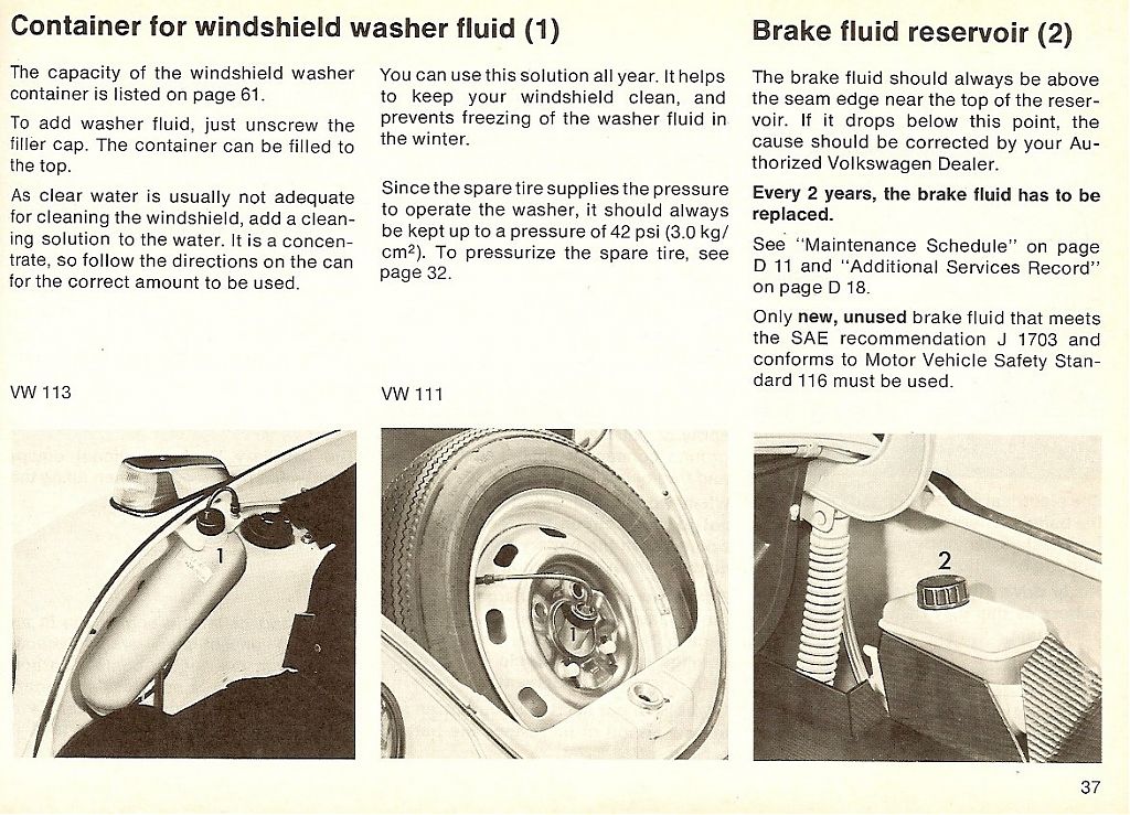

1. יש איזו שמועה שהשפריצר עובד על לחץ PSI (מהצמיג ספייר) האם זה נכון ואם מישהו יכול להעלות תמונה של המערכת.

1. נכון. ראה תמונה. המערכת הזאת מנותקת כמעט אצל כולם.

1. ויש מצב לשחזר את המערכת?

המערכת פשוטה לחלוטין, צריך למצוא מיכל תקין, שאגב ניתן ל"נפח" אותו בעת מילוי האוויר
והוא יוצר לחץ עצמאי ורק אח"כ לחבר לגלגל הספר. גומי תקין ובמידה וידית השפריצק תקינה אצלך זה יעבוד!
עשיתי אצלי החיפושית לקח בדיוק חמש דקות, הבעייה היא שצריך לשמור על אטימות המערכת
הגלגל הספר מאבד אוויר לעיתים את כולו.
זהו בסך הכל - רן
זהו בסך הכל - רן
רן במערכת המקורית צריך להיות שסטום שלא נותן ללחץ בצמיג לרדת מתחת ל32 PSI .
