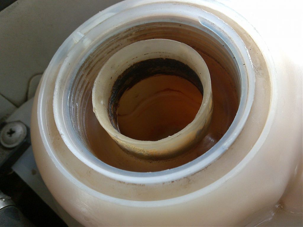

ניקו טוב טוב את מיכל העיבוי שהיה מלא בחלודה וגם מסביב בפייה שלו וניקו גם את הצינורות משאריות חלודה וגי'פה ורוקנו הכל!

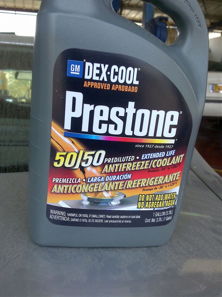

עכשיו הגיע הזמן לשים נוזל קירור חדש, הבחור הלך למחסן וחזר עם נוזל קירור של פרסטון, מה זה הדבר הזה? אמרתי שאני
לא רוצה את הדבר הזה ואני ביקשתי מראש G12++, הבחור אומר שאין להם את זה והפרסטון הוא מניסיון יותר טוב מה-G12++,
אמרתי לו "תשמע אני ביקשתי משהו ואני אקבל אותו", וככה יצא שלקחתי את הרכב של בעל המוסך ויצאתי לסיבוב בעיר על מנת לחפש את הנוזל המבוקש, הייתי בכמה חנויות לחלקי חילוף ובסוף מצאתי כמעט את מבוקשי במשארקה (מוסך צמפיון מורשה).
ניגשתי למחסן במשארקה ושאלתי האם יש G12 ++, אמרו לי כן זה עולה 63 שקל לליטר וחצי, אמרתי בסדר, הלכתי ושילמתי 120 שקל כמעט ל-2 בקבוקים וכשחזרתי למחסן להגיש להם את החשבונית הם הביאו לי את ה-G12 + (פלוס אחד לא 2), שאלתי מה זה הדבר הזה? ביקשתי במפורש G12++ (זה עם 2 פלוסים) אמרו לי אין לנו מושג על מה אתה מדבר זה הפלוס אין דבר כזה 2 פלוסים.

צירפתי תמונות של הנוזל שהציעו לי בהתחלה במוסך שלי ושל מצב הפייה של מיכל העיבוי, אמרו לי שלמרות הלכלוך מצבו טוב והוא אוטם הייטב, מה דעתכם ?
(הם התעקשו שמניסיון הנוזל הזה של פרסטון שעולה 70 ש"ח ומכיל כ-3.8 ליטר טוב יותר מה-G12++)
