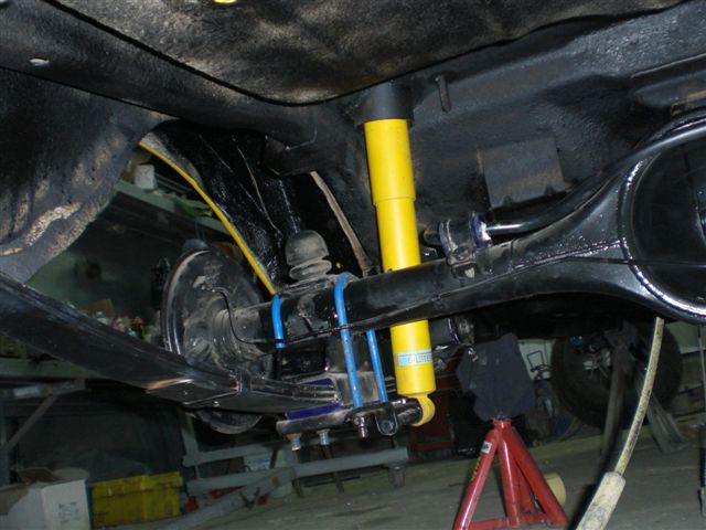

באותה הזדמנות, הבנתי שלהנמיך את החלק האחורי, זה סיפור דיי פשוט, מכיוון שיש קפיצי עלים, תוכל לספר לי על זה ?
מחשבה בוראת מציאות.
דורון הידע שלך מעורר השראה, כיף.
תמונה אחת שווה 1000 מילים.
דורון
פורד אסקורט ‏‎Mexico MK1 RS ,
עפ"י מה שאני רואה בתמונה השינוי היחידי הוא הבולם, שהוא קצר יותר.
אתה יכול לאשר ?
מהיכן ניתן לקנות זוג בולמים כאלה ?
תודה !
מחשבה בוראת מציאות.
תודה מאיר !
ואז בעצם צריך לייצר גם פרסות חדשות כאלה, ארוכות יותר ?
מהיכן קונים את התושבות האלה ?
מחשבה בוראת מציאות.
תודה מאיר !
ואז בעצם צריך לייצר גם פרסות חדשות כאלה, ארוכות יותר ?נכון
מהיכן קונים את התושבות האלה ?אני מכיר ויודע כרגע רק על אי ביי
ירון מאיר
אני מחפש רק להגביה את שלי ואתה מחפש להנמיך???!!
אני יעצתי לאבי לפרק את העלים שזה סה'כ 3 חתיכות ברזל שנכון לרגע יש להם קימור בצורת חצי ירח ופשוט לכופף אותם (לכל מסגר יש מכונת כיפוף בישביל ליצור מעקה לגרם מדרגות ספירליות לדוגמא , וכאשר הוא יכופף אותם חזרה למצב כמעט ישר הרכב יהיה נמוך בכמה ס'מ
זה רק בתאוריה אבל ניתן לישום בלי לרוץ לאיביי ולהזמין פרסות וכו.
נדב.
אבל אז אתה פוגע בקפיציות ובטווח העבודה של העלה לא?:-( למה להנמיך בכלל? מי ישמע איזה מכוניות מירוץ יש לנו...

את ההנמכה אני עושה בעיקר בשביל המראה, כל אחד והסטייה שלו.
