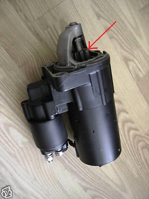

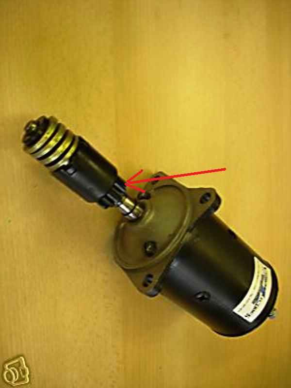

התמונות שהעלית אלה בדיוק 2 הסטרטרים המדוברים, השמאלי הוא זה שהיה לי, הימני הוא זה שאני רוצה "לשדרג" אליו.

שלום
אני חושב שהחשמלאי שלך חמור אם תעודות!!!
גם גרנדי אמנם אחלה בחור רק לא מתמצא מספיק וכותב שטויות.
ולמה?
שים לב לתמונות שלך לחץ שסימנתי.

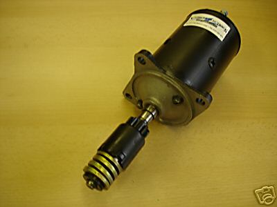

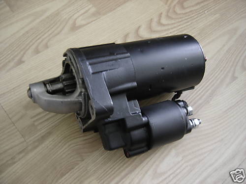

אם תניח את שתי הסטרטרים על השולחן צמודים זה לזה תבין את ההבדל והסיבה למה החשמלאי שלך חמור.
בסטרטר " הארוך" ששמו לוקס עובד אם בנדיקס צנטרןגלי הפוך כלומר כאשר הסטרטר מורכב על המנוע הוא זזורק את הגלגל שינים לתוך הזר של גלגל התנופה מאחו ללפנים ואילו הסטרטר השני ששמו "בוש" זורק את הבנדיק בכיון ההפוך כלומל מלפנים לאחור.
איפה הבעיה?
על זר השינים שמורכב על גלגל התנופה יש קונוס כניסה לשינים בדיוק כמו בגלגל שינים של הבנדיקס אמאמאמאמה?
על הזר הוא מופיעה מאחור כי הוא מיועד לסטרטר לוקס.
מה יקרה אם תרכיב את הסטרטר בוש מהר מאוד תפרק מנוע להחלפת זר שינים כי הוא יאכל ויהרס כי אין לא כניסה לבנדיקס של הבוש.
בתמונה שצרפתי של גלגל תנופה ניתן לראות את הא "פזת כניסה או את הכונוס שי לשינים"
על כול פנים אם אתה צריך אז יש לי בנדיקס חדש לסטרטר המקורי רק מה אני לא בטוח שהחשמלאי שלך יודע ביכלל איל לפרק את הבנדיקס ואים יש לו את הכלים המיוחדים למטרה הזו. אם הוא היה חשמלאי ותיק לא היה אומר לך את מה שהוא אמר.
בברכה בני ל.
:multi::onfire:
בני אני מודה לך על התשובה המפורטת והמקצועית.
האמת, עושה רושם שהחשמלאי כן יודע דבר או שניים, מה גם שיש לו עסק גדול ומכובד.
אך.. כמו שנאמר, "לא כל הנוצץ זהב".
בכל אופן, כפי שאתה מתאר את זה, הסטרטר של בוש יעשה נזק בטווח הארוך, אז אני מעדיף לשפץ את המקורי ולסגור עניין.
