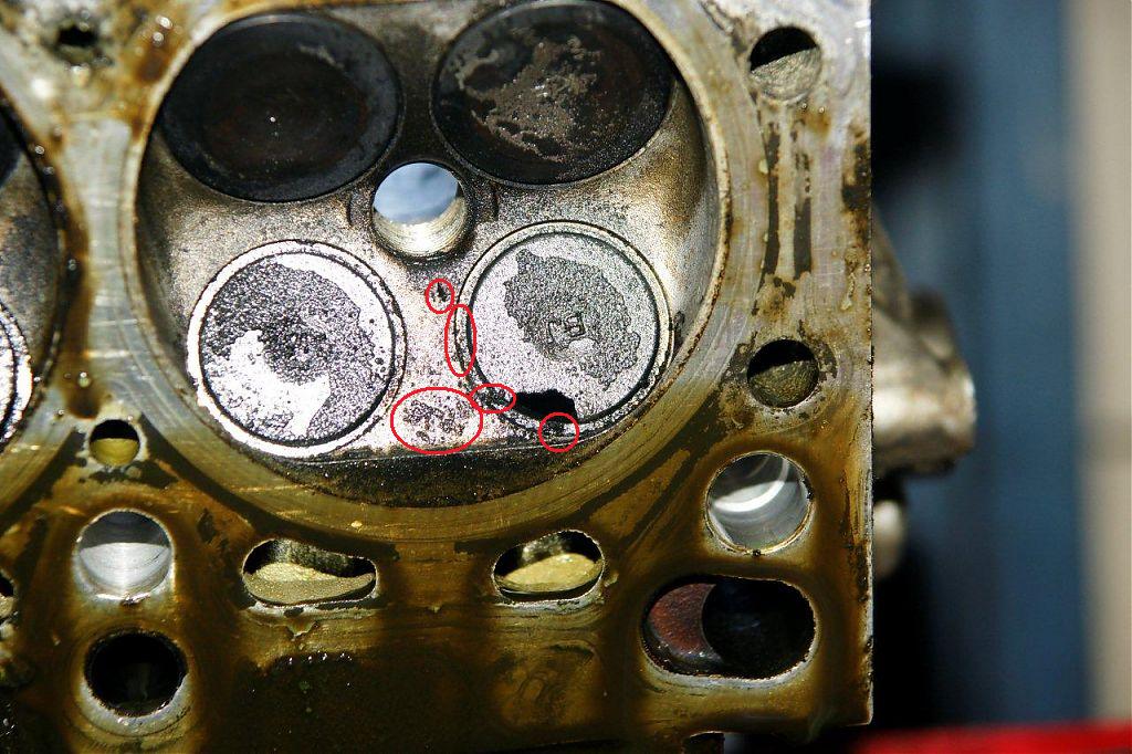

לא רוצה לקלקל לכולם כאן את החגיגה על "האוטו דיפו" אבל לאור הממצאים
שצרפת כאן אני לא רואה כל קשר להחלפה של מצתים לא מתאימים לתוצאות
שאנחנו רואים תמונות .
ברכבך נמצא שסתום פליטה שרוף ,שריפת שסתום נגרמת בעיקר מחום גבוה (יתכן גם תערובת עניה)
או אטימת שסתום לקויה והיא בעיקר תהליך שלוקח הרבה זמן .
שריפת שסתום לא יכולה להיווצר תוך דקות של נסיעה ללא עומס בתוך העיר ,
זה לא סביר ,וחוץ מזה אני לא רואה מצב שמצת יכול לגרום לתהליך כזה להתקיים
אני גם לא מכיר מצתים סטנדרטים שהם ארוכים יותר מהמצת הארוך של המזדה
שיכולים אולי לגעת בבוכנה ,וגם אם יהיה מגע אז המצת יפסיק לעבוד ותיפסק השריפה באותו הגליל.
המחלוקת שלך עם אוטו דיפו תגיע בסוף לבוררות מקצועית של איגוד המוסכים
(גם אם תפנה לתביעות קטנות) שבה יושבים אנשי מקצוע בעלי ניסיון
ואני לא רואה אותך צולח אותה בהצלחה .

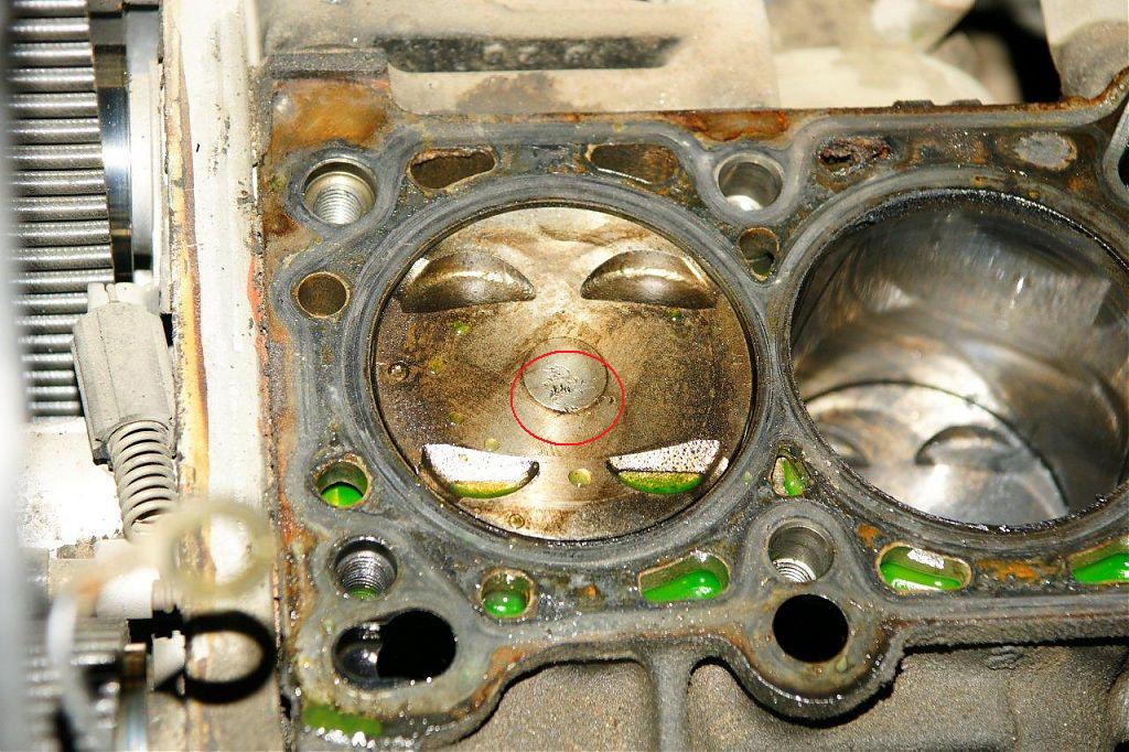

אם הפלאג שהוציאו מהמנוע היה סגור (המרווח של האלקטרודה) אז רוב הסיכויים שהפלאג היה ארוך מידי(לא מתאים למנוע וסתם דחפו פלאגים) הבוכנה דפקה בפלאג הארוך ונשברה.
עובדה שאין קומפרסיה.
קח את הפלאגים הישנים ל"ראיות", רשום לנו את הדגם של הפלאגים שגרמו לנזק.
בכל מקרה גם אם ניראה לך שאין עכשיו נזק אז בעוד זמן לא רב המנוע ישבוק, וזאת משום שברגע שהבוכנה דופקת על הפלאג האלקטדרודה של הפלאג נשברת יש מסביב לאלקטרודה חרסינה, החרסינה מתנפצת בחלל הצילינדר ועם הזמן השבבים שוחקים את כל הצילינדר.
עיצה שלי כבר עכשיו תפסיק ליסוע וברכב(גרור אותו) ופתח ראש מנוע במוסך אחר רצוי מורשה של מזדה, לתעד הכל לבקש חו"ד ואז לחזור לאוטודיפו עם החו"ד או שלפנות לבית משפט.
בכל מקרה אתה צריך לפתוח מנוע כי אין קומפרסיה בבוכנה אחת וככל שתמשיך לסוע ברכב תגרום לנזק.
אם הבוכנה נשברה/נסדקה אז הדלק יגיע לשמן, ידלל אותו והמנוע ישבוק- כך או כך אתה בבעיה ואין ברירה חייב להוריד ראש.

זאת ההשערה שלי, ואני כמעט בטוח ב100% שכך נגרם הכשל:
הרכיבו פלאגים לא מתאימים למנוע, ארוכים מעט יותר בהברגה מאשר המקוריים.
הבוכנה דפקה על הפלאג, רואים בבירור שהבוכנה דפקה על הפלאג לפי הסימנים:
כתוצאה מהפגיעה בפלאג, האלקטרודה נשברה והחרסינה נופצה:
השבבים מהאלקטרודה והחרסינה התפזרו בצילינדר, מהלחץ פליטה הגופים הזרים ניסו לעבור דרך השסתומי פליטה ונתקעו משום שהשסתום ניסגר על השבבים, כתוצאה מהסגירה העקומה של השסתום הוא נשבר, שימו לב לסימנים:
זה ברור כשמש שהיו גופים זרים שגרמו לשבר השסתום.

השסתום הזה הוא לא שבור אלא שרוף ,שסתום לא ישבר משבבים כאלו .
אם כבר נלך אם התאוריה שלך אז יתכן שחלקי המתכת מנעו אטימה מוחלטת
של השסתום בנקודה ספציפית כך שעדיין התרחשה בעירה בתוך הגליל
והלהבה שפרצה דרך אותה נקודה ושרפה את השסתום .
לא נראה לי שזה מה שקרה כי גם זה תהליך יחסית ארוך שלא יקרה תוך דקות ,שוב בגלל שמדובר
בשריפת שסתום ולא בשבירת שסתום כמו שאתה חושב .

יכול להיות שהשבבים גרמו לחריר קטן בקצה השסתום, ועם הזמן החור נפער ונוצר לגודל כזה.
מתערובת עניה או גורם אחר קשה לי להאמין שהשסתום ישרף ובעוד כזאת מהירות.
פה לא מדובר בצירוף מקרים רואים הוחכות, רואים שהשבבים פגעו בשסתום והם אלה שגרמו לחור בשסתום.
רואים גם שבאיזור החור יש "פנס" מהשבב כניראה זה היה שבב גדול.
זה כניראה התחיל בחריר זעיר שנפער.

שלום רב !
שום דבר בתאורייה שלך , לא ברור כשמש.
גם אם התאורייה שלך נכונה
חרסינה שתשבר לא תגרום לסשתום לפעור לוע רחב שכזה, שנובע מחימום יתר של השסתום לאורך תקופה ארוכה.
לא ברור למה לא נגרם נזק לבוכנה, והעיגול במרכז הבוכנה הוא סימטרי מדי, ולא בטוח שהוא נגרם בגלל שבבי מתכת של פלג.
עדיין לא קיבלתי ממך תשובה, לגבי תאורייה של פלג ארוך מדי, אני לא מכיר פלג ארוך יותר ממה שצרפת בתמונה . ומדוע הורכב פלג אחד"ארוך מדי" ושלושה תקינים ?!

גם לי זה נראה ממבט ראשון כמו שסתום שרוף אבל חסר המון מידע כדי לקבוע מה מנגנון הכשל, יחד עם זאת בהחלט יש פגיעה על הבוכנה מגוף זר, כנראה ממצתים ארוכים מידי, אך אם נשברו למה הפגיעה היא כל כך נקודתית? לא סביר.
מה קורה בשאר הצילינדרים, הבוכנות והשסתומים? באיזה מצתים השתמשו בפעם הראשונה שהרכיבו ואיך נראים המצתים עכשיו? איך נראה השסתום הפגוע מצד הקנה?
מצד שני, סמיכות המקרים, החלפת המצתים ולאחר זמן קצר זיוף מנוע, מצתים אחד או יותר שנמצאו סגורים (!) לא משאירה הרבה ספקות לכשל מכונאי שהחליף את המצתים. אך המצתים הוחלפו לסוג אחר, כנראה לסוג מתאים, אז גם המוצג המרשיע נעלם.
למעט הסימון המרכזי שלך שזה בהחלט פגיעת גוף זר, שאר הסימונים הם לא פגיעות של גוף זר אלא אירוזיה או פיח (לכלוך) על פני שטח תא השריפה, עובדה היא שאין סימנים נגדיים על הבוכנה.
להזכירך, שנקרעת למשל רצועת תיזמון ובוכנה פוגעת בשסתום פתוח, הוא לרוב אינו נשבר אלא מתעקם ואם הוא נשבר, הוא נשבר בבסיס הקנה ולא רק חלקית באיזור הצלחת שסתום.

היה סמוך ובטוח שיש מצתים מאורכים ואנו לא רואים את כל הבוכנות כדי לדעת מה קרה, מה גם שיתכן כי חופשים טבעיים שיש במנוע, יוצרים מצב שבוכנה אחת תגיע קצת יותר גבוה מבוכנה שנייה ואם יותקנו מצתים מוארכים יש סיכוי שתראה סימן פגיעה רק בבוכנה בודדת.
שלום חברים.
אינני נוהג לענות בדרך כלל באתר עקב כל השטויות שכותבים "מומחים" למינהם אבל מקרה זה מרגיז אותי.
טוב שיש בעלי מקצוע כמו רון וצביקה שיודעים לאבחן תקלה מסוג זה, ולא לדבר שטויות כמו אחרים.
האבחנה של רון מדויקת לגבי שריפת השסתום ואינה קשורה כלל ועיקר לפלג שהורכב במנוע לפי הצילום.
כמו כן שאלותו של צביקה נכונות ומדויקות לגבי שאר הפלגים שהורכבו במנוע, למה הם לא גרמו נזק לשאר הבוכנות/ושסתומים.
כאחד שמשמש כבורר באיגוד המוסכים, אני רואה מצב זה כשריפת שסתום אשר אינה קשורה להחלפת הפלגים.
השערתי היא שהשסתום היה גבולי מבחינת אטימה לפני החלפת הפלג, ולאחר ההחלפה עוצמת הבערה בצילנדר עלתה והשסתום נשרף עקב כך.
אם כל הצער והכאב אינני חושב שיש להאשים את המכונאי או אוטו דיפו (ולא שאני חושב שיש לבצע תיקונים באטו דיפו כלל) בנזק הזה.
