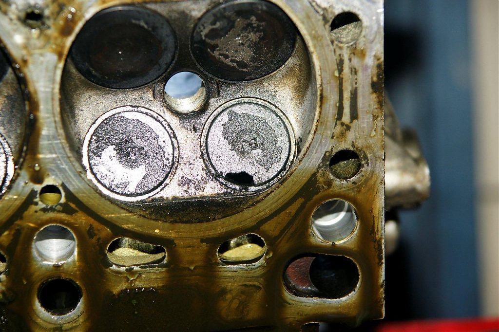

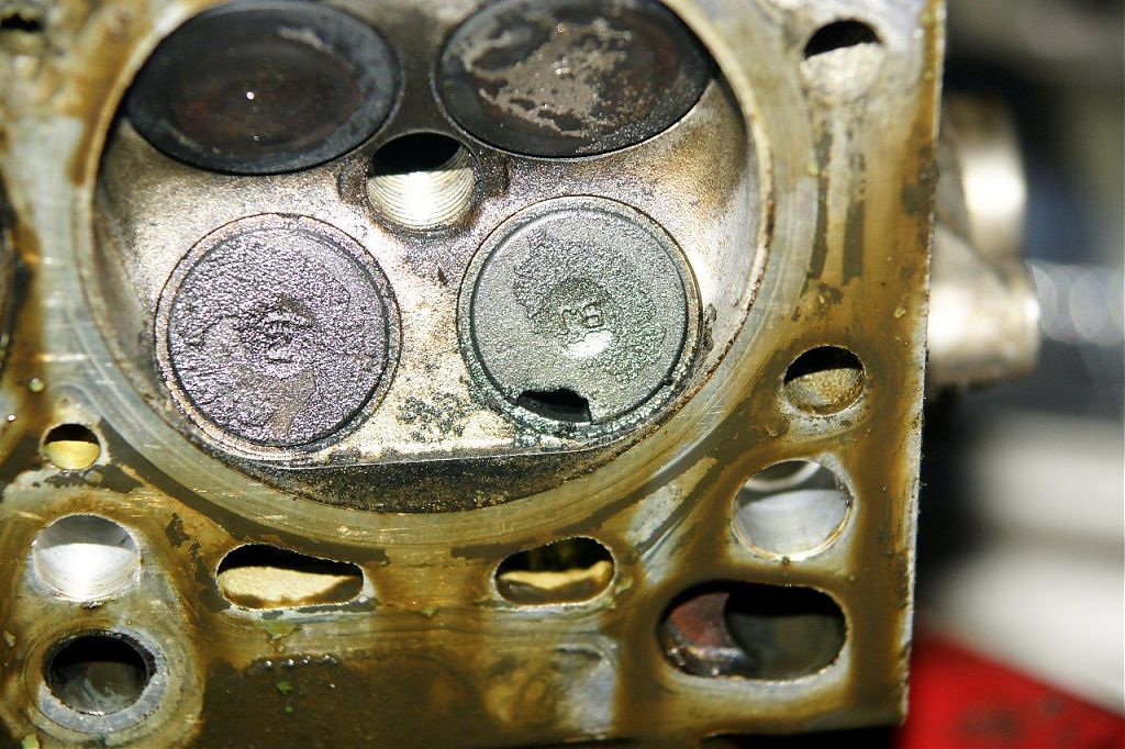

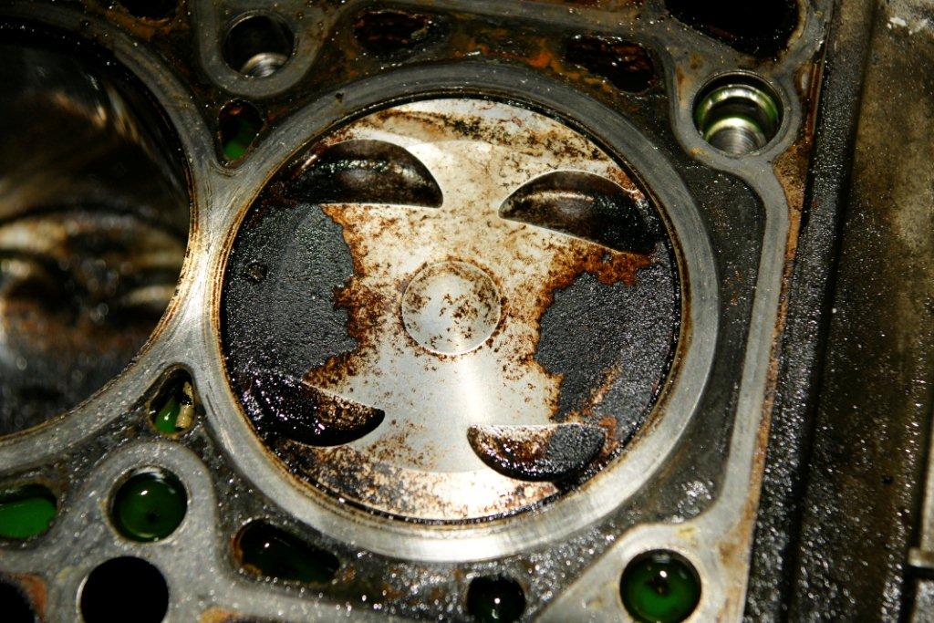

  1. צביקה שלום, שים לב שבתמונה הראשונה בתוך העיגול המקורי שדיברת עליו יש סימני פגיעה בדמות שריטות עמוקות שנובעות ככול הנראה מהשתוללות הגוף זר עד שנטחן דק או שנפלט דרך שסתום הפליטה שנשבר. אפשרות נוספת שנפלט כאשר חזרתי למוסך הוציאו את הפלאג והפעילו את המנוע זמן רב בטורים גבוהים ללא פלאג כלל ומה שראיתי זה זרם אויר חזק שיצא משם והמוסכניק שם ידו מלמעלה אולי לחוש את עוצמתו או אם נפלט הגוף זר.

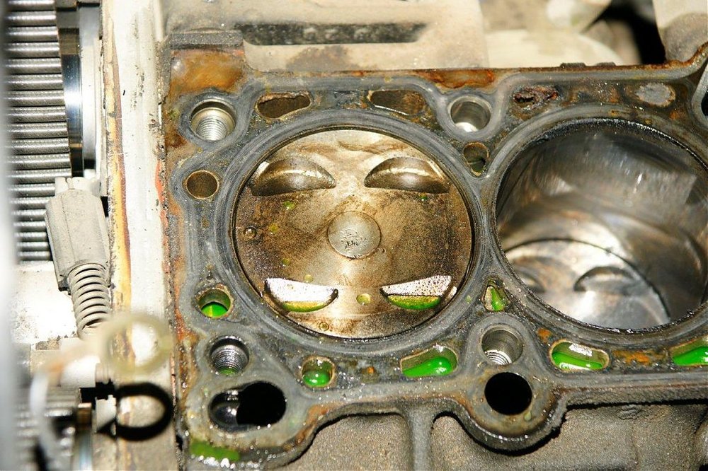

  2. אני מצרף תמונה של בוכנה אחרת ללא סימני פגיעה
  3. תודה לכל המגיבים, קצת פרטים שישפכו מעט אור. 1. מדובר ברכב שעשה 122,000 ק"מ בלבד וגם מצב המנוע כפי שהוברר מעיד על כך. הרכב היה במצב מעולה ללא אכילת שמן. 2. הפלגים שסופקו - היו 3 באריזה סגורה ואחד בודד ללא אריזה והוא זה שהורכב בצילנדר התקול. 3. ממומחי מזדה שראו את הרכב נמסר חד משמעית ששבר - (ואני מדגיש מדובר בשבר ולא בשסתום שרוף) בשסתום כפי שנתגלה בצירוף סימני הפגיעה מעידים בבירור על חדירת גוף זר במהלך החלפת הפלגים. בשאר הבוכנות רואים בבירור שאין כל סימן כפי שנתגלה בבוכנה הנדונה. 4. עד הפירוק של הראש חשבתי שאולי מדובר בצירוף מקרים אומלל וגם בעלי מקצוע חשבו כך. עם פירוק הראש כולם בדעה אחודה כי החלפת הפלאגים היא הגורם לנזק והניסיונות של בעלי מקצוע לטעון כי המוסך לא אשם היא בבחינת אמירת קולגה ותו לא. 5. אחראי המוסך לפני שראה את התמונות אמר בהגינותו שהרכב הגיע תקין למוסך, אך חשש לצירוף מקרים אומלל. לאחר שראו את התמונות גם הוא וגם מנהל הסניף לקחו אחריות והם מוכנים לתקן את הרכב אצלם ולשאת בעלות התיקון ועל כך כל הכבוד.
