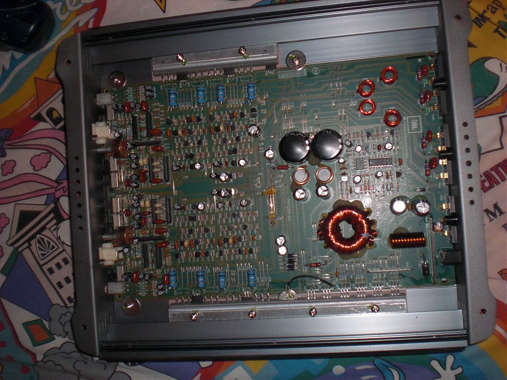

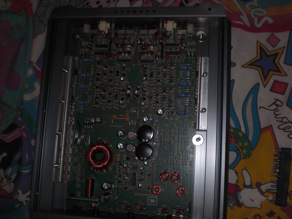

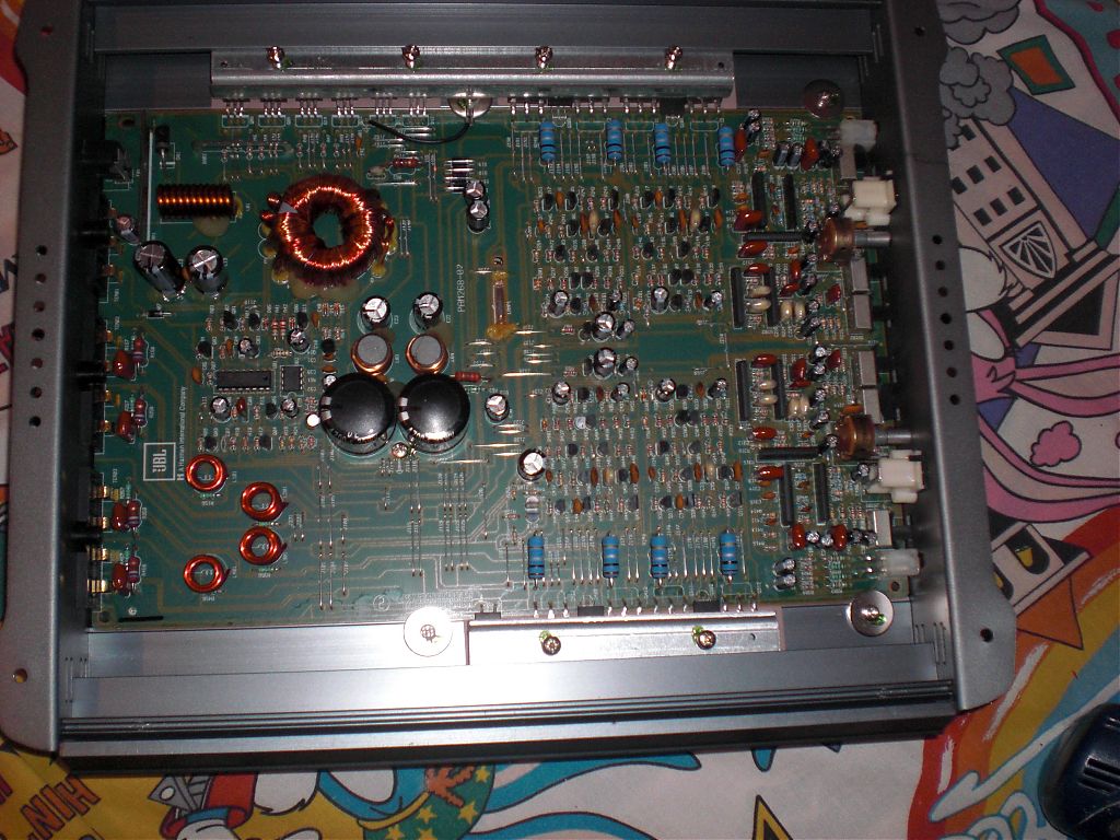

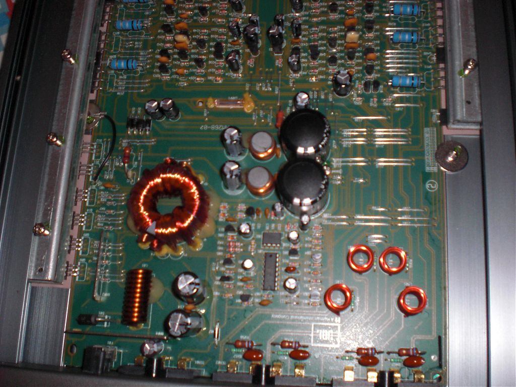

שלום לכולם , אני מעלה תמונות של המגבר שלי , כרגע בלי השם שלו , או הדגם.
הייתי שמח אם תגידו באיזה רמה הרכיבים שלו , צורת העבודה וכ'ו.
אני אעלה את השם שלו לאחר מספר תגובות :-D.
תודה רבה, מוטי .

אני לא יודע להשוות למק-אודיו כי הם שונים מבחינת הייעוד אבל המגבר שבתמונה הוא מסדרה סבירה של JBL, זה לא מגבר "אולד-סקול" כמו ה-GTS או GTQ או סדרת M.
אתה התכוונת להשוואה של ואטים? המגבר בתמונה (אני לא זוכר דגם) מוצהר 35 ואט, אבל בסטנדרטים של היום הוא 50 ואט. למה אתה רוצה לחבר אותו?
לא , סתם שאלתי כדי לקבל אינדיקציה קטנה , תודה על המידע .
אז "אולד סקול "הוא לא אה ?, לא נורא .
אתה רואה בו משהו מיוחד (כמובן לא איזה משהו מפציץ)או שמגבר סטנדרטי ?
הוא מוצהר על 35X4, אבל כמה אתה חושב שהוא באמת נותן ?
אני הייתי קצת נזהר לפני שהייתי עונה על זה כי לJBL היתה סדרה שנקראה CADET והיא היתה סדרה גבוהה וטובה מאוד עד כמה שזכור לי.
המבנים של המגברים בסדרה הזו לפי שמועות בלבד דומה למגברי היי-אנד
במגבר הנוכחי שמוטי העלה רואים שיש סידור רכיבים מאוד יפה - רואים בבירור בהפרדה בין כל זוג של ערוצים
אבל הם כולם חולקים את אותו ספק כוח והלוח הוא לוח אחוד, כלומר מדובר במגבר טוב ולא יותר - לא מאמין שמדובר בסדרת הקאדט.

אדי זו לא סדרת הקדט ולא קרוב לכך :wink:,
עד 1998 רובם המכריע של המגברים היה מיוצר בארה"ב, רשום במפורש בקטלוג של אותה שנה, שרק מגבר בודד מיוצר בסין (המגבר הזעיר בחבורה), כל הסדרות GTS GTQ GTH היו "made in usa" (אם מישהו ירצה לסרוק את הקטלוג, שייצור איתי קשר ואני אשאיל לו).
המגבר בתמונה הוא 35 ואט לערוץ (לפי החורים בפלטת הקירור),
אני לא זוכר דגם מדוייק אבל בטח שהוא מסדרת decade שיוצרה בסוף שנות ה-90, לאחר שהחברה העבירה את מרבית הייצור לסין.
שאלה כזאת מביכה אבל מישהו אולי יכול להעלות את התמונה עם ציור של איפה פלטת הקירור לדוגמה, ואיך ניתן לדעת שהוא 35וואט לערוץ?
