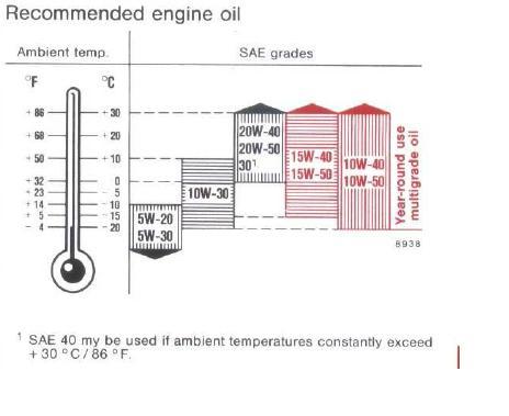

בדרך כלל ייצרן הרכב מפרסם את צמיגות השמן המתאימה למנוע בתלות בטמפ' החיצונית בצורה גרף (ראה תמונה מצורפת) וקיימות מספר דרגות צמיגות מתאימות.

דרך אגב, קראתי את דירוג השמנים בספר הרכב ונראה כי אני יכול להשתמש ב 20W-50 לפי תנאי הטמפרטורה בארץ. האם מומלץ להשתמש בדרגת צמיגות כזאת? האם ישנו שמן סינטטי מומלץ?

אני לא ממליץ להשתמש בשמן 20W50 עבור הרכב שברשותך מהסיבה הפשוטה, צמיגות השמן בימים קרים היא גבוהה יותר ויכולת הזרימה והשימון פוחתים והדבר יגרום לבלאי מואץ של המנוע במיוחד בשניות הראשונות אחרי ההתנעה שזהו הזמן הקריטי.
כמו כן שמן בעל צמיגות נמוכה מפחית את צריכת הדלק (לא באופן משמעותי).
רוב ייצרני הרכב עברו להשתמש בשמנים דקים (בעלי צמיגות נמוכה יחסית) של 5W30 או 5W40. המנוע של הרכב שלך מתאים לצמיגות זו לפי הטבלה שצירפתי.
מתוך היכרות שלי עם נושא השמנים לא ניתקלתי בשמן 20W50 סינטטי מלא.
שמנים של החברות המוזכרות במסמך קיימים בארץ וניתן להשיגם.
