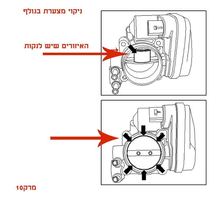

שאלה בכותרת. מדובר בבורה מנוע 2 ליטר, שנת 2001.
בית מצערת לא ניראה נקי, ואני רוצה לבצע לו ניקוי, ללא פירוק.
בפורומים בחו"ל קראתי שהניקוי מתבצע ע"י ספריי קרבוראטורים,
וגם חיישן זרימת אוויר מנקים עם אותו החומר.
יש כאלה למנקים חישן זרימה ע"י "קונטקט" למעגלים אלקטרוניים.
מה עדיף, שלא יגרם נזק לחיין?
לאחר ניקוי המצערת, יש צורך בכיוון כלשהו?
תודה מראש! בנימין
1. חיישן אוויר אסור לנקות בעזרת ספריי קרבורטורים אלא בעזרת ספריי לניקוי מגעי חשמל בלבד.
2. מצערת אתה יכול לנקות גם בעזרת מטלית ללא סיבים טבולה באציטון. לאחר מכן חייבים לבצע כיונון בסיסי למצערת בעזרת סורק תקלות.
ברכב שברשותך מומלץ לבצע ניקוי מצערת אחת ל-20K.

בצעתי את הניקוי, פרקתי את החיישן מסת האוויר, והתזתי בעדנות ספריי מגעים "יבש".
לאחר מכן, הורדתי את צינור האוויר, שהיה מלוכלך משמן בחלקו הפנימי (הצמוד למצערת).
זאת תופעה נורמאלים, של סימני שמן עליו?
המצערת הייתה גם כן מלוכלכת, ניקיתי ביסודיות, וניגבתי ע"י סמרטוט נקי.
הרכב התחיל להניע יותר בקלות, אך עדיין לא "בנגיעה". (מסנן אוויר חדש לחלוטין)
בינתיים לא הלכתי לבצע כיוונות בסיסי למצערת, אך עדיין הורגש שיפור גם בהנעה וגם הנסיעה.
עד כמה דחוף הכיוונות, האם ניתן להמתין עד לטיפול הקרוב?
כיוון הבסיסי למצערת לא קריטי אם המנוע מגיב טוב ולא עושה בעיות.
זה רק יכול לגרום לחוסר סחיבה, צריכת דלק גבוה וסל"ד סרק לא יציב.
בהזדמנות כנס למוסך לבצע כיוון בסיסי, אבל לפני כן שהמצערת ומנוע הצעדים יהיו נקיים לחלוטין.
