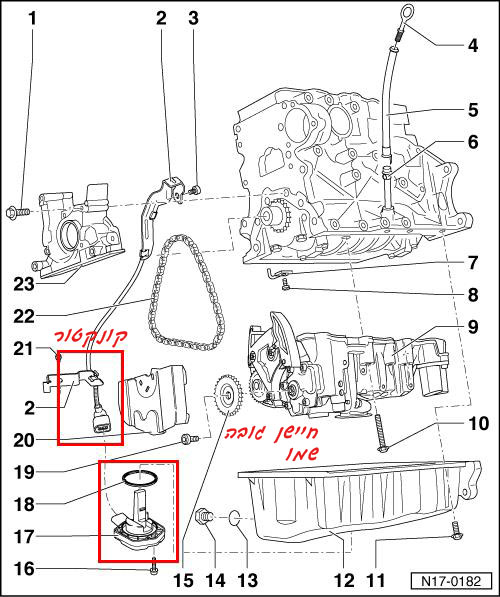

אשמח לדעת למה נדלקה לי נורת השמן בצבע צהוב באופן קבוע ברכב למרות שהמדיד מראה כי כמות השמן מספיקה.
ברגע שהנורה נדלקה לי אתמול מילאתי במיידי שמן והנורה עדיין לא כבתה.
עזרה...

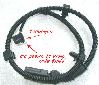

שלום,
1. האם המנורה כפי שנראית בתמונה המצורפת נדלקה לך ?
במידה וכן כנראה קיימת בעיה במנגנון של נעילת מכסה המנוע שמדווח למחשב הרכב שתא המנוע סגור או פתוח ולכן הנורה דולקת.
נסה את הבדיקה הבאה...
סגור את כול הדלתות (לא לנעול) ופתח מכסה מנוע האם מנורת החיווי על דלת פתוחה דולקת ?
