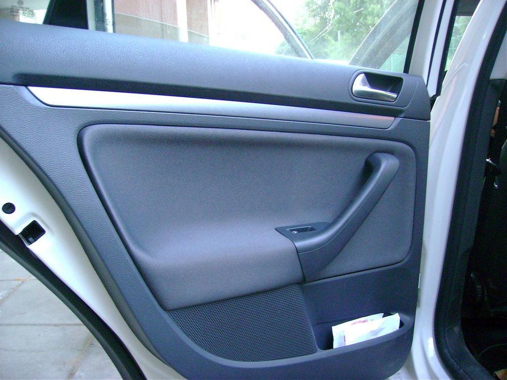

אני מאמין שתצורת הרמקולים בג'טה דומה לזו של הגולף לכן בדלתות מאחורה קיים מקום ל-1 רמקול לבאסים במידה של 168 מילימטר ו-40 מילימטר לטוויטר בכול דלת.
האם יש לך הכנה של כבלים ? אלוהים גדול ! לצערי הייבואן בארץ מייבא את הרכבים ברמת גימור או תוספות קצת שונות כול שנה ולכן אין מנוס מלפרק את הדיפון של הדלתות ולבדוק האם קיים קונקטור בעל-4 פינים חופשי בדלת.

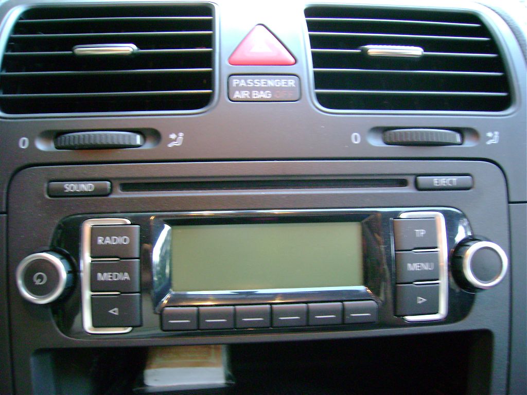

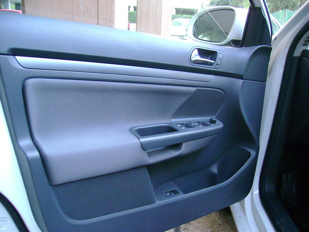

בבקשה - הנה התמונות :
ממה שראיתי (בדגמי גולף ופאסאט המקבילים עם מערכות "דומות") - המערכת היא הבסיסית ביותר. איני יודע מה הדגם.
alfa 156 2.5.
היי, בספר הרכב רשום איזה מערכת מותקנת אצלך.
בכול מקרה זה דגם חדש שלא מוכר לי אבל הפירוק/הרכבה דומים לגולף דור 5. מהתמונה שצירפת נראה לי שזה דגם הפשוט ביותר.

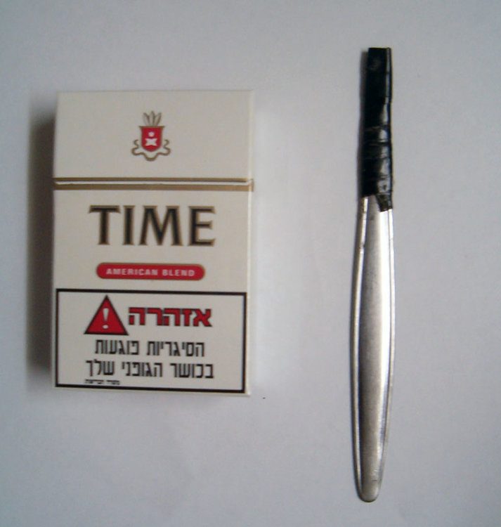

3. אני ייצרתי לעצמי כלי לפירוק הפנלים בדלתות ובקונסולה ראה תמונה מצורפת.
לקחתי כפית והשחזתי מעט את הקצה ולאחר מכן עגלתי פינות בכדי למנוע שריטות בזמן הפירוק (עדיף פי 100 ממברג).
במידה וקצה הכפית נכנס למרווח בין הפנלים אזי אין צורך להשחיז.

זהו, שבספר הרכב מדובר על RCD 310, אבל זה לא מה שמותקן אצלי ברכב (מכשיר דומה עם סידור לחיצים קצת שונה).
אני חושב שהבנתי את רעיון הכפית, איתה אתה מתכוון לחלץ את הכיסוי הפנימי של הדלת, מהדלת עצמה.

בטעות צירפו לך ספר לא מתאים למערכת שמותקנת אצלך ברכב.
אצלך מותקנת מערכת שמע מסוג RCD 210, פנה לסוכנות או לשירות הלקוחות של צ'מפיון בבני-ברק לשם קבלת ספר רכב מעודכן (למעשה רק כרך העוסק במערכת השמע).
