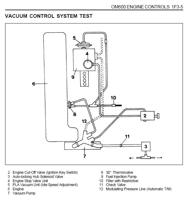

כל הצינוריות מגיעות ממשאבת הוואקום לצידו השמאלי של המנוע ליד קיר האש (צד ימין כשאתה מול הרכב!!!)
תראה שם כמה מפצלים, הולך לPLA דרך מתג טרמי (מגבר טורים בקור) אחד הולך לפילטר קטן, אחד הולך לגיר אחד למדומם המנוע וכד..
יש צינורית אחת שהולכת לכיוון המצבר, שם תמצא את מתג הוואקום , מפצל וירידה של צינורות אפורים לתבורים
התמונה שצירפתי היא הצינורית מהמתג החשמלי למפצל.
מצאתי לך גם את שרטוט הוואקום ברכב
