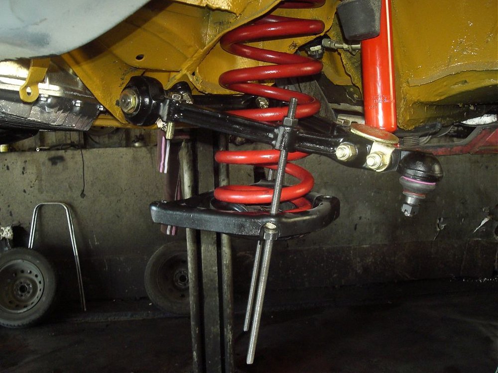

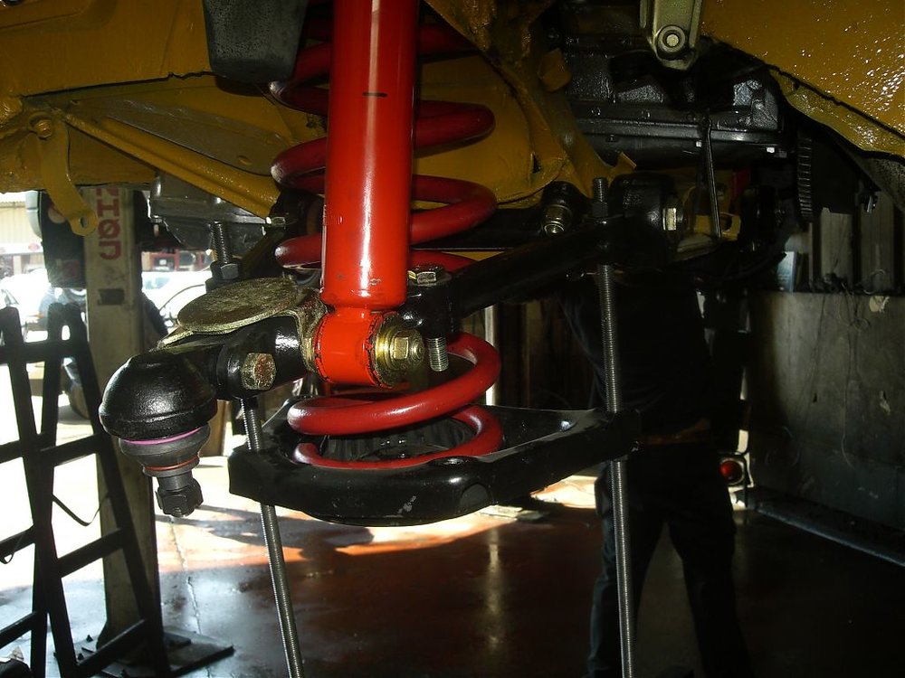

שלום.
סחטן על השיפוץ.
רק לתשומת לבך חבל שלא שאלתה ולא התיעצתה לפני קנית המכוצים של הקפיצים ולמה?
הם לא מתאימים לרכב שלך ולא תצליח לפרק או להרכיב את הקפצים הקדמיים באלפא אם המכוצים האלה.
כדאי לכוץ ולהרכיב את הקפצים מקדימה אתה צריך מוטות הברגה מפלדה מחוסמת שחודרות דרך המשולש התחתון כלפי מעלה.
כמו כן לתשומת לבך העסק הזה של הקפצים מסוכן מאוד ואם אתה לא מיומן אני מציע שלא תנסה לעשות שטויות על מנת למנוע אסון.
אגב שלא תנסה אפילו בצחוק לנסות אם מוטות הברגה רגילים כי בטוח יעוף לך הקפיץ ואתה אלול להפצע.
אני מצרף תמונות שתוכל להבין את כוונתי וסתם בשביל הסבבה עוד כמה תמונות של שיפוץ שאני מבצע :lol:.
בברכה בני ל.

הי,
תודה על התגובה והמידע,
אכן לא הייתי מודע לזה וחבל שלא בררתי קודם.
כרגע אני לא מתכנן החלפה של הקפיצים הקדמיים, האחוריים הם אלו שככל הנראה קרסו אצלי ועבורם המכווץ מתאים.
לגבי הניסיון בעבודה, פרקתי והרכבתי מערכות מתלים של צ'ירוקי וויטרות מספר פעמים בעבר, תמיד צריך להזהר, אבל את הבסיס יש לי.
תודה,
סער.
