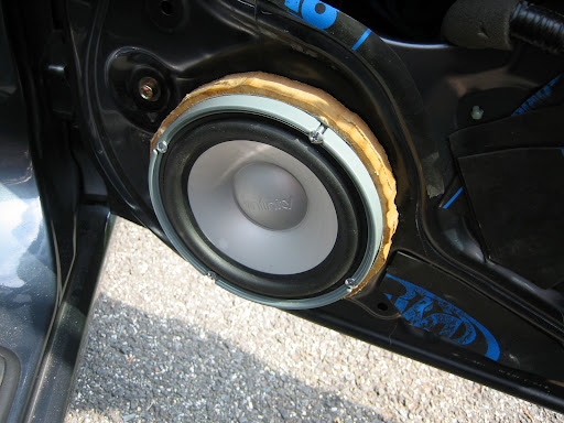

תקשיב זה מה שאתה צריך לעשות:
אתה לוקח טבעות עץ כאלו:
שם אותם על הדלת ועליהם מרכיב את הרמקול, ככה:
את הטבעות אתה יכול לקנות מנגר.
רוב המתקינים יש להם כאלו כבר מוכנות.
או שאתה יכול ללכת למתקין והוא יעשה לך הכל, אבל אם כבר פתחת לבד וזה, אז אין טעם שתשלם על זה שוב, פשוט תקנה או תכין רק את הטבעות.
ורק תיזהר לא להגביה יותר מדיי כי אז הכיסוי של הדלת (הדיפון) לא ייסגר חזרה או שיילחץ על הרמקול.
