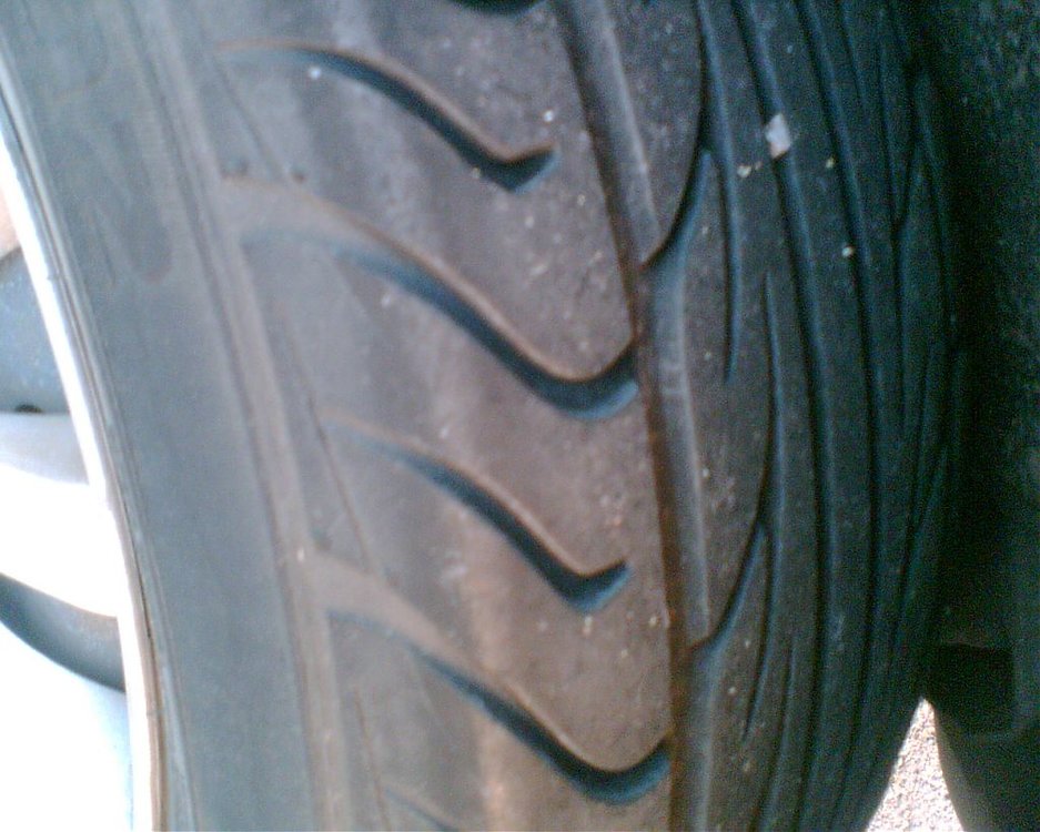

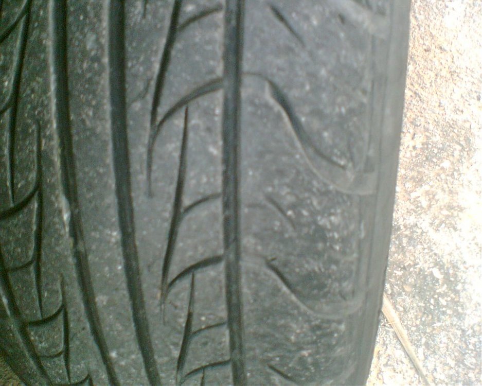

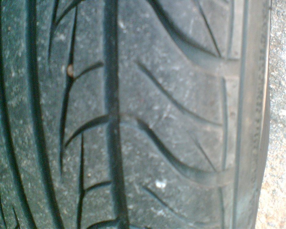

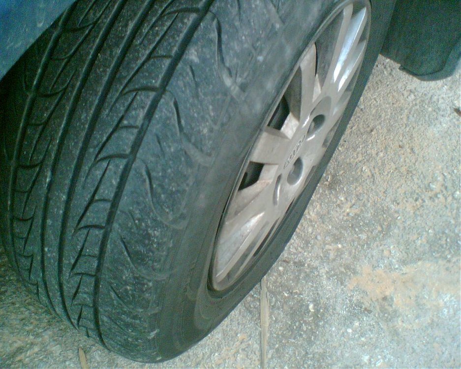

יש לי צמיג ננקאנג שנרכש ב2006 כאשר הוא היה בן 3 חודש ואפילו פחות, היום הוא לאחר 20.000 ק"מ שחוק בדפנה החיצונית לגמרי כבר אין סוליה הוא חורק בפניות ,יש לי בימים הקרובים טסט אני מקווה שיעבור.
נאמר לי שיש לי אחריות 3 שנים ,האם אני יכול לפנות אליהם?

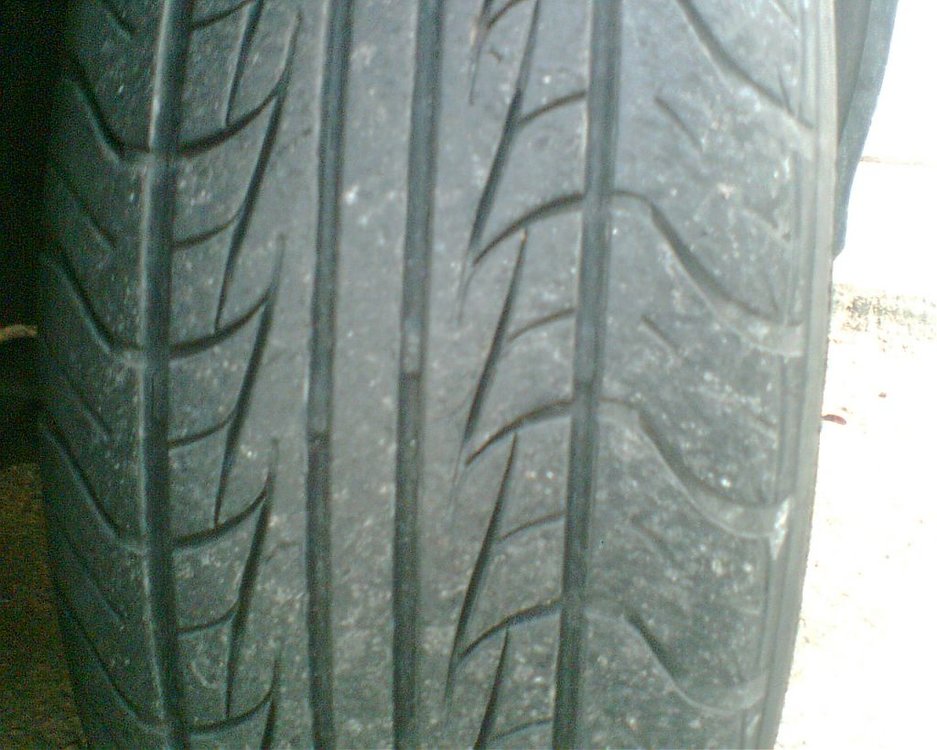

תמונות של הצמיגים הסינים +הדנלופ.
רואים בבירור שהדנלופ לא שחוקים כלל והננקאנג הסיני כן שחוק יותר מדי.
אני רוצה לפנות אליהם אבל אשמח לחוות דעת ראשונית.

צמיגי הסרן הקדמי ברכבך נשחקים על הצד החיצוני. שחיקה זו מעידה על מס' אפשרויות:
1. חופש במע' ההיגוי/מתלה.
2. כיוון פרונט לקוי.
3. נסיעה פרועה בסיבובים.
מעבר לזאת, הצמיג שבתמונה מעל נראה כמי שעבר עליו טראומה קטנה בצורת תקר ונסיעה למרחק לא קטן עם התקר עצמו עד לעצירה.
בדופן הצמיג נוצר חריץ המעיד ע"כ. חריץ זה פגם קשות באיכות ובקשיות הדופן, רצוי לבדוק אצל צמיגאי האם הוא ראוי עדיין לשימוש.

הצמיג הזה והזוג שלו לא היה להם פנצ'ר מאז שהורכבו.
הלחץ אוויר נמדד פעם בחודש .
הרכב ננהג על ידי אבי רוב הזמן נסיעה רגועה מאוד ובינעירונית.
פרונט נעשה מייד אחרי החלפת הצמיגים.(נאמר כי יש סטייה של הבולם בצד של הנהג של חצי אחוז משהו כזה)
אם שמת לב בצד השני זה אותו דבר, ויש אותה שחיקה .
אה וכמובן שאיך ששמתי לב לחריץ ישר ניגשתי למוסך +לפנצ'ריה ובסך הכל הטסה עקומה ,לא יותר מזה.

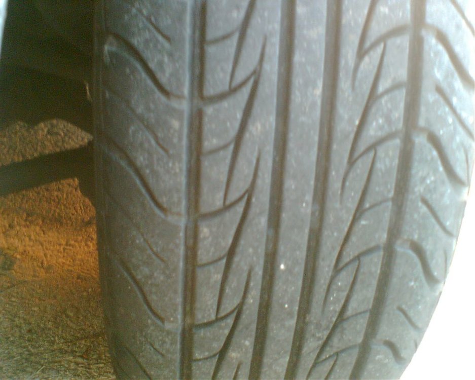

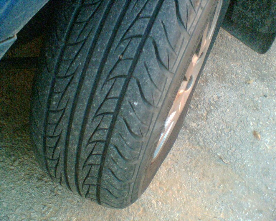

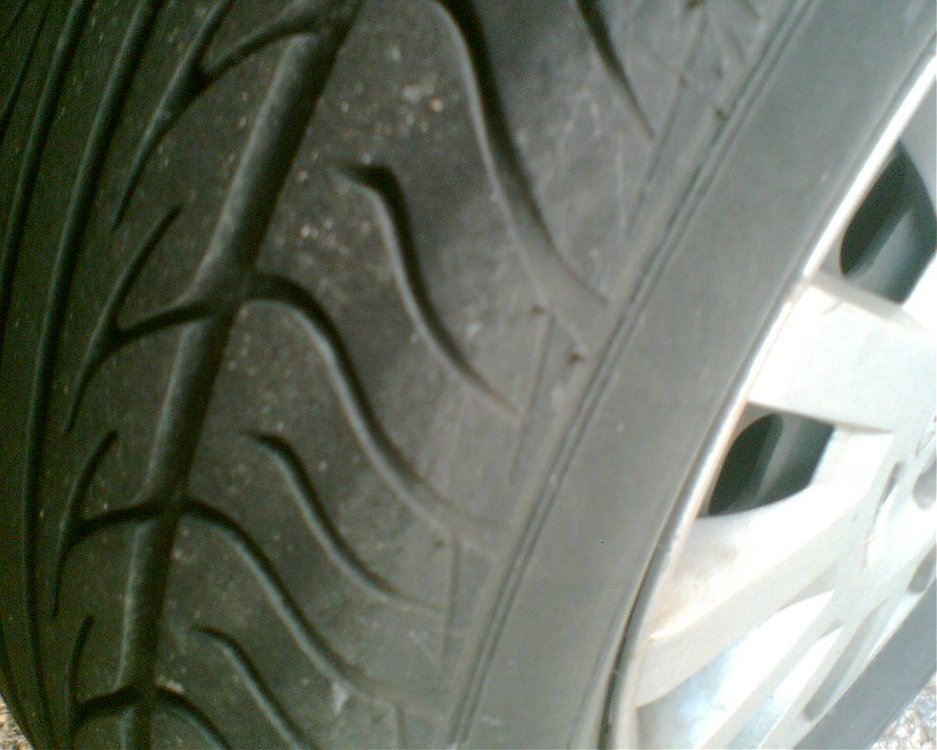

LM702 SP SPORT
משום מה הם מראים סימני התייבשות מהר יחסית.(הם איבדו את הצבע השחור ויש עליהם סדקים קטנים)
נגיד ויחליפו לך, אחרי שאתה רואה איך הצמיג מתנהג אתה תהיה מוכן לנסוע עליו עוד 3 שנים?
לא חבל לסכן את החיים בשביל כמה גרושים?
לך תקנה צמיגים נורמליים.

אין לי כוח לספר שוב את הסיפור שהיה ,אבל המוסך והפנצריה "עבדו עלי" ואמרו לי שאלו צמיגי הנקוק .
סך הכל הצמיגים בסדר ,כבר יצא לי כמה פעמים ברקסים פתאומיים ואין נעילות בכלל , כמובן שכאשר אני יחליף זוג קידמיים זה יהיה רק דנלופ .(בגלל התקציב 400שקל לצמיג)
ממתי שנרשמתי לפורום הזה ועד עכשיו השכלתי המון בכל מה שקשור לרכב ואני כבר לא כמו לפני כמה שנים היום אני בודק הכל.
לגבי הדנלופ שהתייבשו- פעם אחת היה פנצר והשתמשתי בספריי (רק בצמיג אחד כמובן),אבל גם לפני הם התחילו להתייבש, הלחץ אוויר תמיד ממולא בכל הארבעה 35PSI לפי ההמלצה שעל המשקוף.
הבחור מהפנצריה של הדנלופ אמר שזה בלאי טבעי וניתן להמשיך לנסוע איתם ללא חשש.(בהתחלה זה הבהיל אותי כי יש סדקים בדופן ועל הסוליה באופן שווה)
