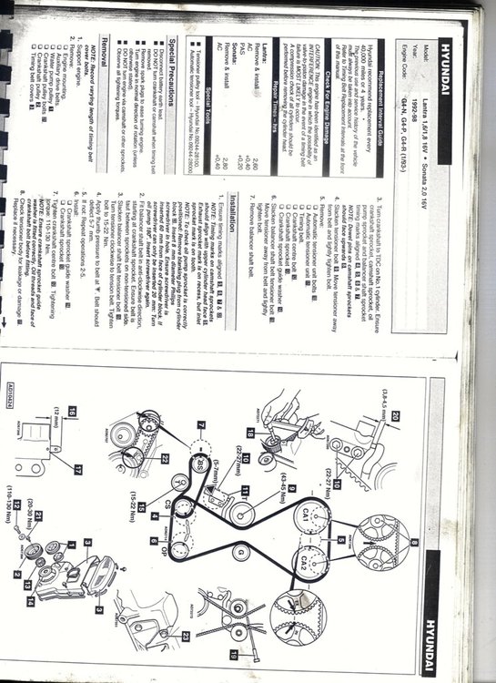

שלום רב
(לפני שאתם קופצים על מרק 10 ) נראה לי כי בני קצת התבלבל ( מותר לו בגילו ) בני לא מיתבלבל כול כך מהר !!!השרטוט שלו מראה לנטרה עד 95 כולל עד 98 כולל אם לא איכפת לך!
והשרטוט של הבחור הראשון הוא הנכון לגבי לנטרה מ96 ומעלה ( לגבי לנטרה 97 ) והעבודה היא די קלה למי שיש ידע וציוד מקסימום 3 שעות . גם לגבי המינוח של מרק בחול הרכב שווק בתור אילנטרה
בברכה זיסו יוסי - מוסך זיסו
שלום.
זיסו אתה מיתבלבל ולמה?
אני לא יודע בכמה מכוניות כאלה אתה טיפלתה אבל אני יודע שאני טיפלתי אם לא בעשרות אז במאות.
ואם לא איכפת לך אוטו דאטה מכיל הרבה טעויות ושגיעות ולא כול הנתונים מתאמים לכול התקנים של כול המדינות.
השרטוט שלי הוא מספר מיקצועי המשווק בארץ ומכיר את המכוניות המשווקות בישראל. לעומת אוטו דאטה הפרוץ שיש לכולם מהאימיול הוא כללי עולמי.
שים לב לשנים שמצוינים בדף ואני עדין טוען שהצדק איתי. יסתקל בעל הרכב ברשיון הרכב ויתאים את דגם המנוע והכול יהיה בסדר.
תמונה מצורפת להנעתך המלאה .
בברכה בני ל.
אהההה בו ניראה מי מבולבל?
