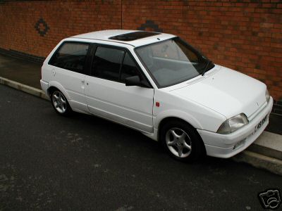

לסיטרואן AX יש המון חלקים מפלסטיק.
ליצרנים זה נראה כמו רעיון טוב.יותר פשוט וקל לתקן.
הבעיה שאנשים לא מתקנים פגיעות קטנות בפח וגדולות מישרים.
בפלסטיק צריך להחליף.
