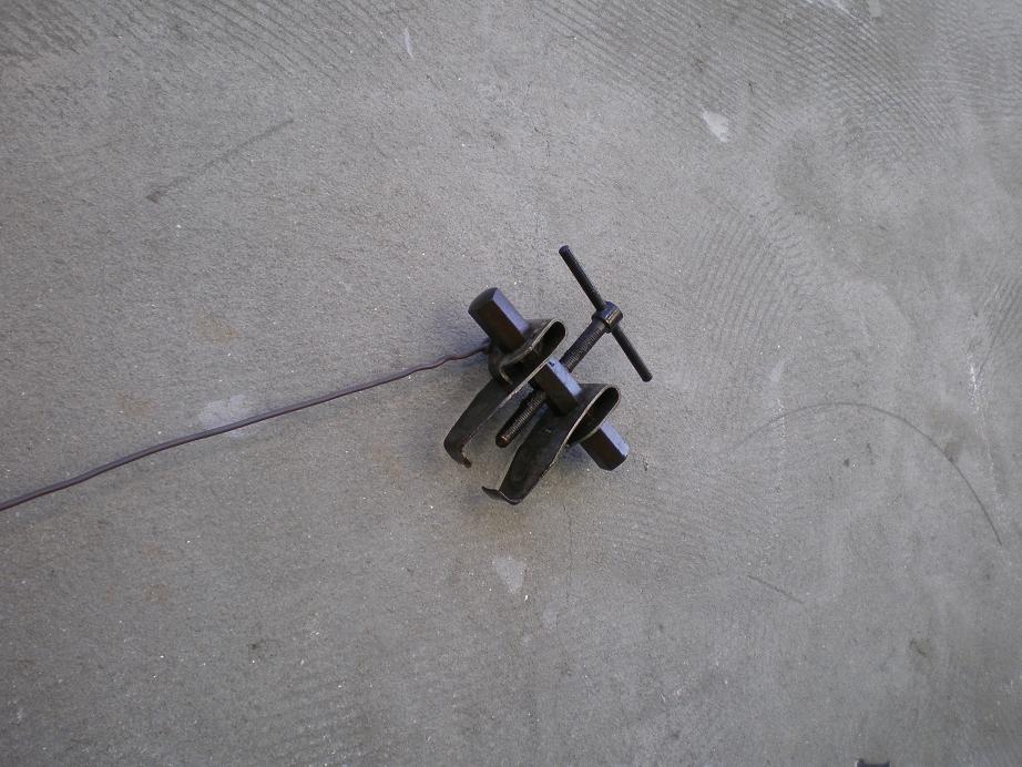

מדובר על כלי להסרת זרועות מגבים כמו בתמונה.

תמונה מצורפת:

למה אתה חייב לרכוש כלי כזה ? אני מתאר לעצמי שעם מברג משני הצדדים הזרוע לא יצא.
אני הסרתי את המגב האחורי בעזרת חולץ מסבים קטן (זה עובד מצויין השאלתי ממוסך רון) החולץ דומה במבנה לחולץ בתמונה ואין שום בעיה להשתמש בחולץ.

חד פעמי אין לי בעייה להיכנס למורשה רנו אפילו אבל היות ואני מעוניין לבצע ניקוי מיכל לבד, פירוק המגבים במוסך יגביל אותי בתיזמון. לכן, אשמח לרכוש כלי כזה שיהיה בהישג יד. הכלי גם רשום בהוראות יצרן ככלי לפירוק המגבים.

יש כלי קטן ייעודי שאבי קנה במיוחד לזה. הוא הרבה יותר קומפקטי ופשוט מאפציר סטנדרטי. החולץ הוזמן מהאינטרנט בגרושים לדעתי. אם אתה רוצה אני אשאל מאיפה הוא הוזמן.

אין צורך בכלי מיוחד לחלוץ את הווישר האחורי, בגולף שלי חלצתי את הווישר בעזרת חולץ מיסבים קטן אשר השאלתי מרון ללא שום בעיה.
