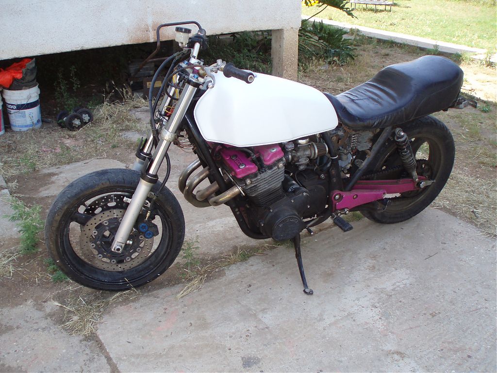

אחד מאופנועי השרירים האלטימטביים של שנות השמונים, על פי התמונה שצרפת, עבר הכלי התעללות רצינית בנסיון (מגוחך) להופכו לסטריטפייטר, ללא תקציב וללא הבנה, המזלג הקדמי אינו שייך לאופנוע, ואינו מקורי וגם האגזוז (שחובר אגב ללא פרחי החיבור למנוע) שייך לזנים אחרים...
במידה וקיימת ניירת האופנוע, וברצונך להשיב לאופנוע את הכבוד הראוי לו, הצעתי ללכת על המקור ולהוסיף לו את השיפורים הנפוצים לתקופתו, בארה"ב ואירופה זוכים האופנועים המקוריים למחירים גבוהים משמעותית, מהמוטציות שניבנו בחצרות ובמוסכים!
ניתן להשיג היום כמעט כל חלק לאופנוע זה במחירים נוחים יחסית ובנייה של אופנוע כזה פשוטה יחסית בעיקר למכונאים בני
40-50 המכירים אופנוע זה מהתקופה בה עלה לארץ!
בדרך כלל אינני נוהג להמליץ על בעלי מקצוע, אבל בי-ם במוסך רמזור ישנו בחור בעל ידי זהב בשם אמיר רדוץ, הנ"ל שיפץ בעבר עד לרמת תצוגה מס' אופנועים יפניים (ועל אחד מהם זכה בכתבה נרחבת באחד מגליונות מוטו) הנ"ל מסוגל לחולל קסמים באופנוע שלך ולהחזיר עטרה ליושנה...לדעתי לאופנוע שלך ראוי השיפוץ הטוב ביותר!
ולמחפשים פרויקט דומה כדי לנסות ולאתר את הסוזוקי GS-850 אופונע קרוזר כבד לטיולים השווה שימור והשקעה טובה, ויהיה ידיד נאמן לכל רוכב שהטיולים והמרחקים קרובים לליבו-בהצלחה-רן
זו לא התעללות לפי דעתי. אלה שידרוג של אופנוע עים בסיס חזק לשיפורים. ועל אחת כמה וכמה שהשידרוג נעשה על ידי בעל האופנוע. לפי דמיונו וחזונו איך האופנוע צריך להראות בשלב הסופי שלו.הכי קל להכניס את האופנוע למוסך ולקבל מוצר סופי[כמובן אים יש תזרים מזומנים] .. אז קבל חיזוק ותמשיך לעדכן.

שושנים ידידי האופנוע הזה אצלי משנת 1990המנוע לקוח מסוזוקי 1135 מודל 85 הפרונט שייך ל ימאהה אר 6 שנת 99[שים לב שבניתי מתאם לכידון, במקור קליפאון]האגזוז...ידידי את טועה בגדול...הוזמן לפני כ 10 שנים מקטלוג "דניס קיריק"היינו אגזוז דראג ולפיכך יוצר ללא משתיק ואינו נמכר לרכיבה בכביש ציבורי והוא מותקן ונוסע על האופנוע כ...10 שנים כמו כן יש לי על האופנוע מערכת הצתה של דיינה 2000..אההההה כן הג'נט האחורי שייך ל 600 אף שהורכב בשיפוץ האחרון לפני 10 שנים ואני מכיר את אמרי רוצץ [בעל מקצוע בחסד] מהימים ששיפץ סיבי 750 ...אגב הכלי עבר התעללות רצינית כי היו זמנים שהייתי מנסר אותו בלי רחמים ובקשר למגוחך ...אני מעריך שאני קצת יותר מבוגר ממך [44] יותר מבין ממך ,אז על תלמד אותי מה זה סטריט פייטר..
המיכל דלק אחרי הכנה לצבע ,בתיכנון הכנסת מזלג אחורי של r750 כולל ג'נט 5.5 אינץ ,עערכת חשמל חדשה .זנב האופנוע יעודכן [בניה חדשה מפיבר]במנוע מתכונן להזמין סט קרבורטורים בעלי מגופה שטוחה [מכניים]קמשפטים של קנט,אולי גם אגזוז פרו דראג [יקר]אני אוהב רעש...:-Pככול שירשה הכיס...

בכל אופן , אם כבר החלפת מזלג , למה לא מזלג הפוך? סתם מתוך סקרנות.

רן, לעניין טעם ועיצוב ידוע שאין על מה להתווכח, זה משתנה מאדם לאדם מה גם שהמושג "סטריט פייטר" דיי מעורפל ונתון לפרשנות שונה מצד כל אדם. לדעתי הכלי נראה יפיפה, קיצוץ קל בזנב, והוספת פנס מינימלי קדימה יכולים להשלים את הלוק. אולי גם זנב מעוצב פיבר בהמשך. דווקא השבוע יצא לי לראות GSX550 שעבר הסבה לסטריט והוא נראה ממש טוב (במיוחד ה"חרב" שהוספה לו קדימה), חבל שלא צילמתי.
1. כתבתי את דעתי האישיית בלבד, והיא הכל חוץ מלנסות לחנך...הפסקתי לעשות את זה כבר מזמן!
2. לעניין הגיל, סבתא ננה אומרת "זה לא משנה כמה דרך עברת, אלה איך עשית אותה!" אגב אני יליד 1965! ומגלה כל יום כמה אני לא מבין בכלל.
3. סטריטפייטר היא נישה חייה פעילה ובועטת, בעיקר בארה"ב כאן היא קצת לא חוקית...ולסוזקי הנהדר מגיע לטעמי קצת יותר!
4. למוזאון מכובד בחו"ל הגיעו שלוש תמונות אחת של לאונרדו דווינצ'י אחת של רפאל ואחת של פיקאסו. אבל מה, היה להם רק מקום מכובד אחד לתלות אותה- הפתרון היה פשוט...הם ניסרו שליש מכל תמונה הדביקו ליצירה אחת ותלו על הקיר...בהצלחה בפרויקט!
רן

סלח לי אם אני מציק,
אבל למה לא מזלג הפוך ?
אני מאוד סקרן.

יש סטריטפייטר, הבנוי על הבסיס ה-1100 כמו שלי (יותר חדש) שחור מדהים, אצל הבחור מוסכניק תל-אביבי, אני לא זוכר, איך קוראים לו. לאופנוע יש כיסוי זנב מקוצר, אגזוז פתוח (לגמרי:twisted: ), מזלג אחורי ממשהו יותר R (:-)), וזוג פנסים עגולים, והוא שחור. לטעמי- יצא מדהים. אני אומנם רוצה להחזיר את שלי למצב מקורי, אבל לא הייתי מתנגד לאחד כזה בתוספת!:twisted:8)
אני מאוד סקרן.
מזלג הפוך הוא שיפור ביכולת האחיזה וגם הבלימה ,באופנועים הישנים ומי שמשפץ זה יותר אביזר ויזואלי,לעומת המזלג שהיה לי,המזלג הזה וכושר הבלימה שלו ...זה פרארי ,אגב במקור האופנוע בא עם גלגל 19 אינצ' מקדימה לימים החלפתי לו לפרונט עם גלגל 16 אינצ'[ במקור של 1100 es]הבחירה שמזלג של אר 6 נותן מראה של המזלג הקונבנציונלי אם שיפור בבלימה ובאחיזה מה עוד שיש שם ג'נט 17 אינצ'ו האופציות לצמיגים טובים רחבה יותר.
