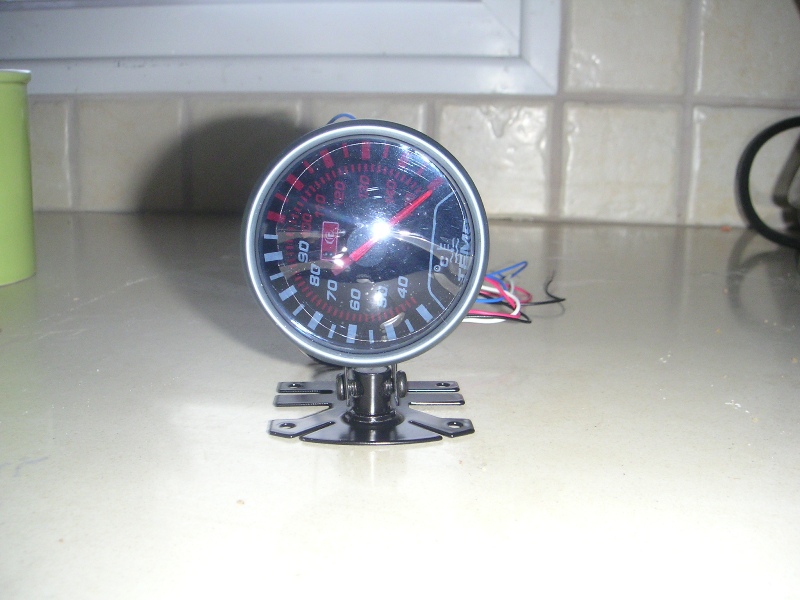

הרכבתי היום שעון חום ברכב , נותרו עוד שפצורים בודדים לעשות , אבל לא הספקתי היום .
את השעון קניתי באתר באינטרנט .

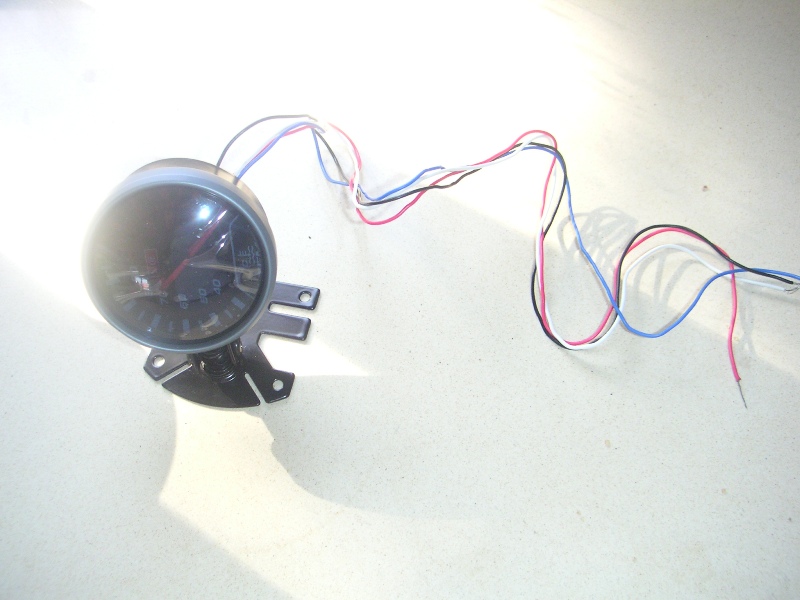

חיבור השעון הוא די פשוט , 4 חוטים סה"כ .
חוטים של השעון :
מינוס
פלוס אחרי סוויצ'
חוט אחד למפסק של אורות הדרך
חוט לחיישן .
חוטים של החיישן :
חוט אחד לשעון
מינוס מגוף הרכב .

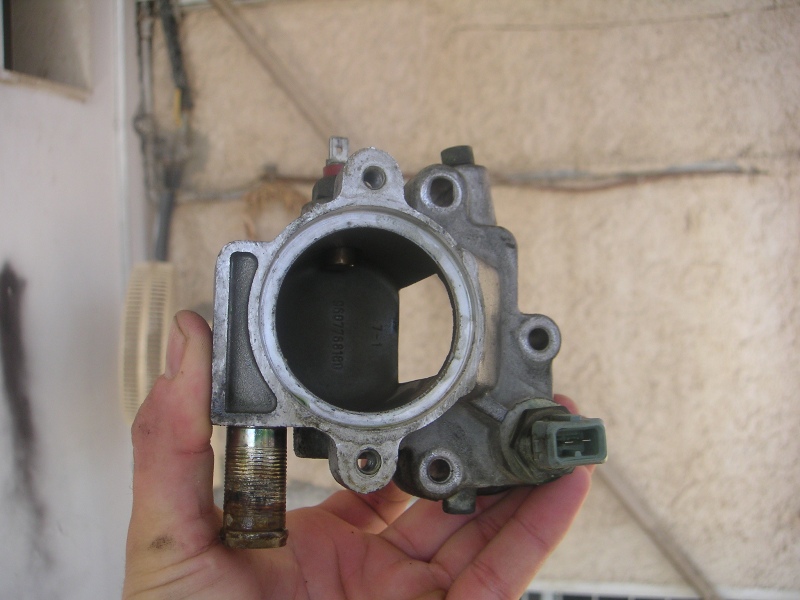

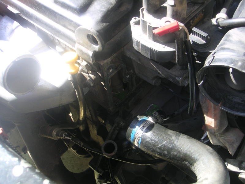

השינוי שאני עשיתי , הוא אחר , אני פרקתי את בית הטרמוסטט , ועשיתי הברזה , כדי לקבל קריאה מדוייקת של חום המים , דרך אגב , חיברתי את השעון לחיישן המקורי של פיג'ו , וקיבלתי קריאה של 150 מעלות ... לכן , הייתי חייב להשתמש בחיישן המקורי שהגיע עם השעון , ההברזה בוצעה במקום הבורג של ניקוז האויר , החור הוגדל , הוברז לגודל המתאים , על מנת שהחיישן המקורי שהגיע עם השעון , יהיה במגע עם מים באופן קבוע , כדי לקבל קריאה מדוייקת .
כאן תוכלו לראות את החלק ואת הפירוק , ואת החלק שהוצאתי , בית הטרמוסטט .

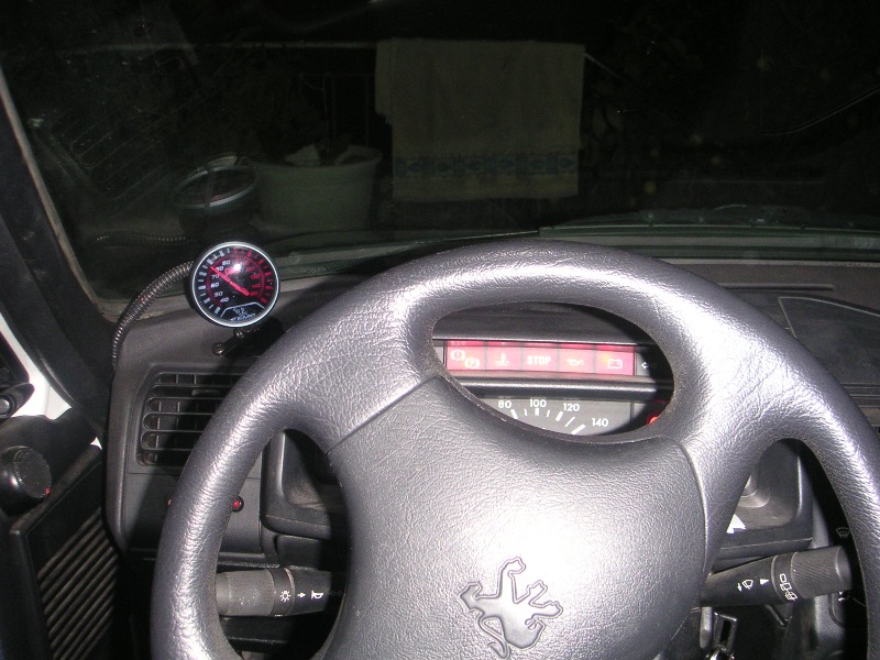

והתוצאה , עדיין לא סיימתי לשפצר , אני אחביא את צינור השרשור מפלסטיק שאתם רואים בתמונה .

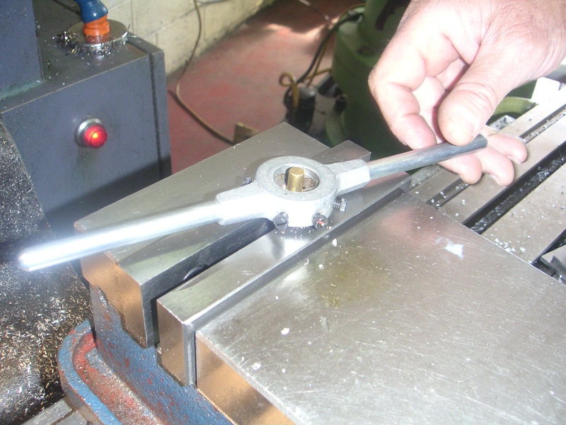

איזה תבריג קיים בשעון ? מטרי/אינצ'י/תבריג צינורות NPT/וויטוורט ?
מרק ידידי , גם אני התפעלתי מהמכונה . דיגיטלית , ממוחשבת , חבל על הזמן .
לגבי שאלתך , קטונתי ... לא יודע איזה תבריג .
הבחור מדד עם מד קוטר , ועם כלי בעל סוגי הברגות שונים , עד שהחליט האיזה גודל של מברז להשתמש .
זה המברז .

מה הטווח דיוק שלו? כמה סטייה? מצויין משהו בMANUAL?
(סורי, יש לי עבר עם שעונים לא מדויקים)
עכשיו: מאזדה 6 2009 2.0L
היה:אאודי 80 אוטומטי 95, נפח 2 ליטר הזרקה מנוע ABT | העולם מתחלק ל- 10 סוגי אנשים: אלה שמבינים בינארי, ואלה שלא... :arrow:
שלילי , לא מצויין שום דבר .
אני לא יודע דבר לגבי הדיוק שלו , כי אני עדיין לא יודע מהם טמפ' העבודה של 205 , ובאיזה טמפ' צריכים המאווררים לפעול .

אור רגיל . לבן . לא מתחלף .
עד 99 מעלות בלבן , ומעל 99 מעלות באדום .
