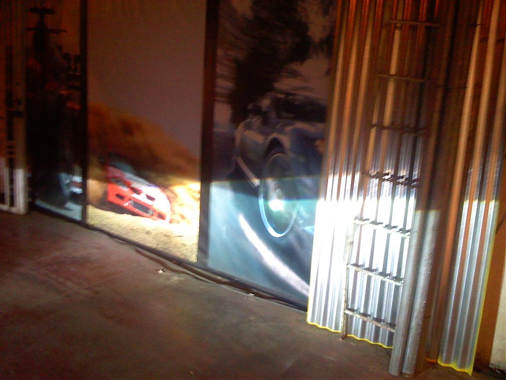

מנסיון מר מאוד, קסנון ללא עדשה ייעודית לקסנון מסנוור ברמות. כשרכשתי לראשונה את הקיט נסיעה ראשונה בכביש מהיר ובום כל הכביש מלא באור שמתפזר לכל כיוון ומסנוור נהגים למוות בטוח.
הפתרון הוא פנסים שיש להם עדשה שהיא ייעודית לעניין. בקשר לעניין הסגול בזוויות מסויימות אז ככה, מה שהעדשה עושה היא בעצם לוקחת ומרכזת את כל האור לאיזור מסויים ולכן יוצא שבגבול העליון איכשהוא מצטבר הרבה אור בדיוק בנקודה של הגבול לכן ייתכן שתראה לפעמים רכבים שהאור שלהם סגול לגמרי בזווית מסויימת ופתאום לבן. הבעייה היחידה עם זה היא לא ההתקנה ולא הקסנון עצמו אלא הכיוון פנסים - אין סיבה שעם כיוון נכון אתה תסנוור - אני אישית מכוון את הפנסים לא מול קיר במוסך ולא מול שום קישקוש אחר הבדיקה האמיתית היא נסיעה בכביש ולראות שאתה לא מגיע לקו מראות אפילו של רכבים נמוכים ושהאור מספיק גבוהה בשבילך בלילה זה הכל.
אבי.
בוא נגיד שלא פעם אחת הבהבו לי עם האורות שאני מסנוור אותם.
