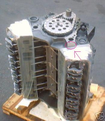

יגאל הנה תמונה נוספת של הבלוק והראשים שאינו מורכב על הרכב אוליי בתמונה הזאת תוכל לסמן לי היכן לבדוק בדיוק
בבקשה: f560_1.JPG
אז המספר נמצא בצד של המדחס מזגן ולא בצד של האלטרנטור נכון?
כלומר אם אני עומד מול המנוע בקדמת הרכב המספר מוטבע לפניי המכסה שסתומים השמאלי נכון?
אפשר לראות את המספר בבירור ללא פירוק חלקים בסביבתו?

כנל לגבי כל החלפים המשתייכים לצד כל שהוא ,וכן במקרה שלך מאחורי מדחס המיזוג ,אם היה מדובר במנוע מלפני 1984 המיקום היה מאחורי האלטרנטור
אגב ישנן שתי סדרות של מספרים אחת גדולה מתחיל בדכ שלוש אותיות באנגלית
ולאחר שלושה מספרים זהו קוד המנוע
מספר המנוע מוטבע בספרות בלבד ,בעל פונטים קטנים יותר

לגבי זיהוי הבלוק עליך לחפש את מספר היציקה CASTING NUMBER הנמצא צמוד להאוזינג המנוע בצידו השמאלי מתחת לראש המנוע

יגאל, היום ניסיתי עוד פעם עם פנס לחפש את מספר המנוע היכן שאמרת לי שהוא אמור להיות במנוע סמול בלוק מעל שנת 84
attachment.php?attachmentid=98530&stc=1&thumb=1&d=1193070102וממש לא הבחנתי במדריגה הזאת שלפי טענתך הוא אמור להיות מוטבע שם
בנוסף לכך הבחנתי בשרשור בפורום אספנות שהחברה שם אומרים שברוב המקרים במנועיי סמול בלוק בכלל לא מוטבע המספר על המנוע/בלוק הייתכן הדבר כי אני ממש לא מצליח למצוא אותו?
