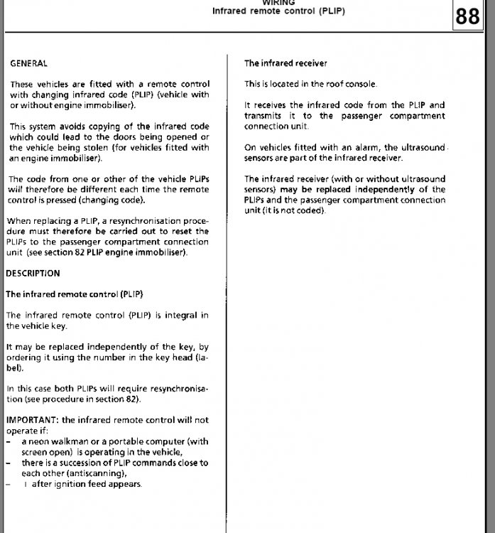

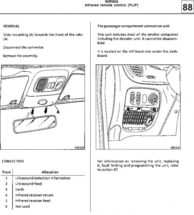

ברשותי מפתח לרנו מגאן 97' (רכב חדש), הכולל בתוכו שלט לנ"מ ואימובילייזר צ'יפ.
המפתח משדר ב-IR למקלט שנמצא בתוך הרכב, סמוך למראה המרכזית.
בימים אלה עלה הצורך לשכפל את המפתח הנ"ל, וחיפוש בפורום הניב את
"כל מפתח" בר"ג כאופציה עוקפת-יבואן. משיחה איתם עולה כי לא ניתן
לבצע את השכפול עקב הימצאות המשדר על הצ'יפ. זה משאיר למעשה
את היבואן בתור האופציה היחידה, עם כל העלויות הכרוכות בדבר.

4. עכשיו שראיתי את הודעתו של בוקי, אני צריך לוודא שאכן מדובר בצ'יפ עם משדר IR
ולא רק אימובילייזר.

חבר עם ניסיון ברכבי רנו אמר לי שיש לרנו שני סוגי מפתחות:
1. מפתח שעובד על RF שאפשר לשכפל במקומות אחרים חוץ מרנו (כמו שיש אצלי).
2. מפתח שעובד על IR שאפשר לשכפל רק אצל רנו.
ולא רק אימובילייזר.
שימוש ב IR לצורך אימובילייזר היא תצורה מאוד מוזרה ואני חושב שגם יחודית לרנו.
קל לבדוק זאת, חייבת להיות עיינית על השלט. בדיוק כמו לשלט של טלוויזיה.
כנראה שאני לא הייתי ברור מספיק.
לדעתי כל המפתחת במכוניות מגאן דור ראשון, קליוא B, וקנגו עובדים בשיטה דומה.
מפתח מקורי כולל בתוכו מעגל מודפס שיושבות עליו שתי מערכות נפרדות :
1. שלט לנעילה מרכזית .
2. צ'יפ לאימובילייזר - כמובן שהוא לא עובד על RF אלא כמו כל האימובילייזרים הרגילים. צ'יפ היא יחידה לא אקטיבית (כלומר לא משדרת שום דבר ועבדת גם כשאין סוללה במפתח).
תקלה נפוצה היא שהצ'יפ הזה "מת" והמפתח מפסיק להניע את הרכב.
נעילה מרכזית מהמפתח עדיין עובדת רגיל, אבל כשמכניסים מפתח לסוויצ' אין שחרור של האימובילייזר.
במקרה זה הפיתרון הוא להזמין דרך היבואן צ'יפ חדש (הוא מגיע בנפרד בהמגעל המודפס, שותלים אותו בתוך המפתח, ומבטלים (על ידי מכשיר מיוחד) את הצ'יפ המקורי שנדפק. צ'יפים נפרדים כאלו לא אמורים להתקלקל יותר. פעולה זאת עולה כ 600 ש"ח- ליתר דייוק 580, כמו שאמרו לך.
אם אין שום מפתח תקין, לא ניתן לשכפל בדרך שהציע כספר, כי אין למעשה ממה לשכפל, כלומר לא ניתן לקרוא את ערך הצ'יפ, שנדפק.
תקלה שנייה - נדפק שלט נעילה מרכזית - כלומר המפתח מניע את הרכב רגיל, אבל לא ניתן לפתוח בעמצעותו דלתות מרחוק.
במקרה זה האפשרות היא או להזמין את כל המפתח דרך היבואן במחיר 1100 ש"ח, או לוותר על נעילה מרכזית במפתח, או לחבר מערכת שלט רחוק נוספת, שתפעיל את הנעילה המרכזית של הרכב, ולהוסיף שלט נוסף לצרור מפתחות.
buki, שים לב שפותח השרשור מחפש לשכפל מפתח קיים שעובד היטב בשתי החזיתות (נעילה ב-IR ואימובילייזר).
לכן כנראה שהפיתרון שהצעתי עדיין רלבנטי.
