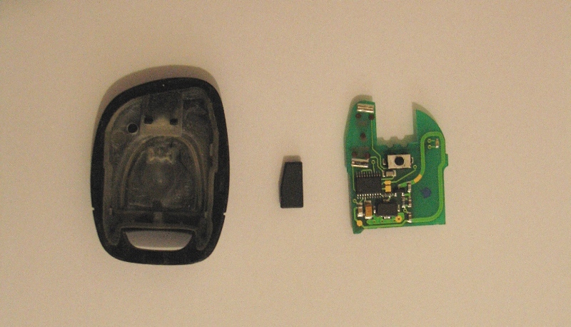

לידעה כללית של חברי הפורום אני מעלה תמונה של מפתח של קנגו, לאחר שעבר "השתלת צ'יפ" .
הצ'יפ הוא יחידה קטנה שחורה באמצע.
מדובר ביחידה נפרדת לגמרי מהמעגל המודפס, היא יושבת בפינת המפתח, המפתח עם הצ'יפ הזה בלבד ללא המעגל המודפס מניע את הרכב.
בתצורה המקורית, כלומר לפני שמשהו מתקלקל, הצ'יפ הוא חלק מהמעגל המודפס ( כנראה אחד הג'וקים). כפי שאפשר לראות בתמונה, במפתח הזה אין LED, יותכן ובמגאן של פותח השירשור המפתח שונה.
