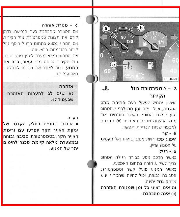

אכן במכוניות חדישות גם במנועים עתירי כוחות המחוג אינו אמור לזוז מה90 מעלות ויהי מה
יגאל
אני מתפלא על התשובה הלא מדוייקת שלך.
נניח והטמפ' החיצונית 60 מעלות צלזיוס המחוג ישאר עדין ב-90 מעלות ? מערכת הקירור ברכב מודרני מתוכננת מסיבות שונות לעבוד בטמפ' עבודה גבוהה וגם נוזל הקירור עומד בפני רתיחה עד 130 מעלות צלזיוס.
המידע שמסרתי בהודעה הקודמת שלי זהו מידע המופיע בספרות מקורית של היצרן !!
