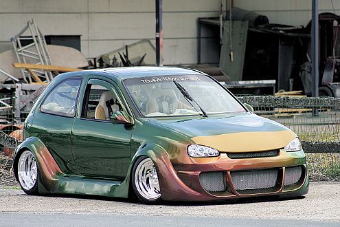

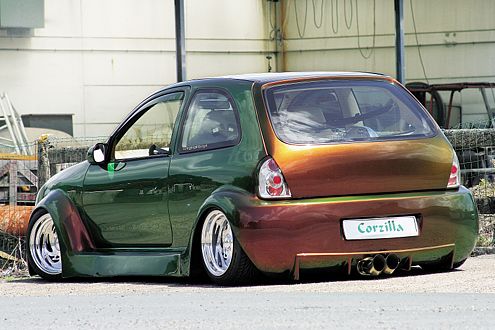

הגרמנים והאנגלים קוראים לזה "קמיליון" אז תרגמתי לזיקית.
האם ידוע לכם על צבעי רכב שעושה כאלה צביעות בארץ?
איך עושים את זה?
למי שלא מכיר, האוטו צבוע בצבע אחיד, הכתמים השונים של הצבע אלא השתברויות שונות של האור על צבע הרכב.

אם אני לא טועה , מדובר במעין קריסטלים (flakes ?) בצבע אחר מצבע הרכב,
שמעורבבים ומותזים ביחד עם הצבע.
ואז כמו שבאגירה הסביר, בעזרת קרני השמש מתקבלים הגוונים השונים.
ראיתי את השיטה הנ"ל בתוכניות לשיפוץ רכבים, נראה לי שמדובר באותו דבר.
בתוכנית אחת עירבבו פלייקס כסופים על צבע כחול מיטאלי וזה נתן אפקט מהמם של עומק.

הייתה בארץ שברולט קאוואליר עם הבציעה הזאת, אכן מאוד יפה בשמש ובאור, אך בלילה זה פשוט נראה כל הרכב באותו צבע כהה
טויוטה קורולה 95 גיר ידני 0-100, 10.55 שניות. מקום 1 בקטגוריית ג'ימקאנה ג'וניורס(עד גיל 21), מהאירוע לקידום הספורט המוטורי 4 בלטרון
במיקרה אבי הכיר את הבחור עם שברולט קאוואליר , הצבע עצמו עלה לו 5000שח(רק הצבע) והוא אמר שהביא את הצבע
מי גרמניה.
