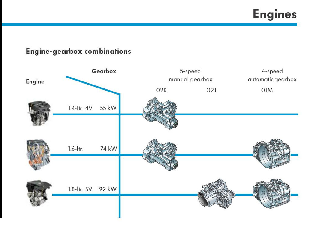

מרק שלום,לבקשתך נפח מנוע הגולף הוא 1600 אוטומטי מנוע מדגם AVU . תודה על מידע רלוונטי שיימצא.
בוקר,
הגיר שמותקן ברכב שלך הינו דגם שנקרא 01M בעל 4 הילוכים.
הגיר נולד בשנת 1997 ומותקן במספר דגמים של רכבים מתוצרת קונצרן VW.
צירפתי לך מידע בסיסי להכרות הרכב שברשותך.

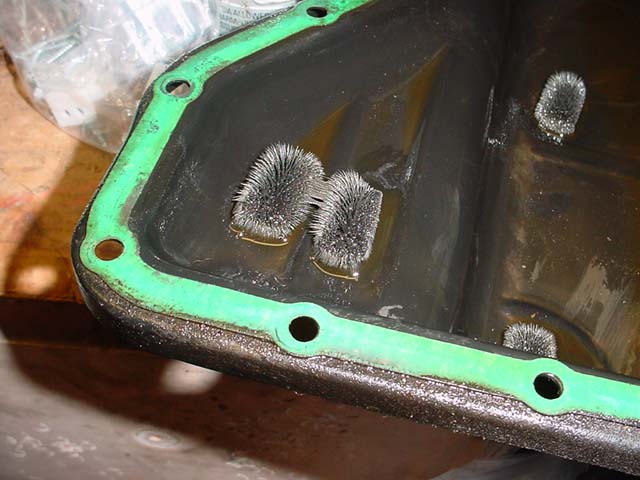

היי,
גם ברכב שלך מותקן גיר מדגם 01M ראה לינק בהודעה הקודמת שלי כיצד מחלפים שמן בצורה נכונה.
יש לבצע עבודה ייסודית הכוללת פירוק אגן השמן החלפת מסננים/ניקוי הקרטר/והחלפת סט אטמים.
במוסך הציעו לך כנראה החלפת השמן ללא פירוק הקרטר כלומר בעזרת מכונת דיאליזה שואבים את השמן הישן ומכניסים שמן חדש.
התהליך טוב לרכבים שמליפים באופן שוטף כול 40K שמן, אבל זה לא מנקה את שאריות הלכלוך והשבבים שהצטברו במסננים.
המלצה שלי כך את הסיכון המחושב ותחליף שמן בצורה ייסודית.
בתמונה המצורפת אתה יכול לראות שערות מתכת שתפקידן "לתפוס" לכלוך את זה ניתן לנקות רק אחרי פירוק האגן.
