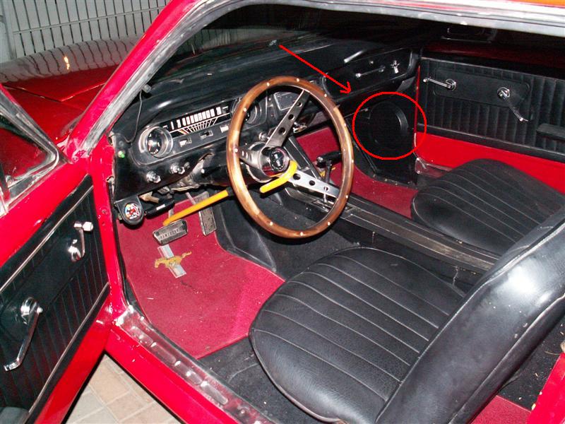

הנה תמונה של פנים הרכב מבחינת דלתות וחלק קדמי.
אני זקוק להצעות.

תגיד לי בבקשה המקום שסימנתי לך בתמונה שם לא יכנס רמקול?,האם גם בצד השני(של הנהג) יש גם כן כזה מקום?
גם אם לא ניכנס שם רמקול אז בהחלט ניתן לעשות באותו המקום בנייה מפיבר ממש קטנה ואלגנטית שתתאים לסלון הרכב ושלא יראו את הרמקול.
ייכנס שם רמקול ומהנתונים שיש בידי בגודל של 6.5, אלא שאני לא רוצה לבצע חיתוכים או בנייה אלא בחוסר ברירה. הרכב הוא רכב די נדיר (שנתון 1/2 64 ואני מעדיף להשאיר אותו AS IS).

מה הבעיה אני לא מבין. הרי בעצמך אמרת שיש מקום מקורי לרמקול 6.5 אינץ' מקדימה?
אם כך אתה בקלות וללא כאבי ראש יכול להתקין קומפוננט 2WAY. המיד יכנס במקום הישן והטוויטר על הקורה או על הדש ללא שום חיתוך.

כמו שגיא כבר רשם,לא צריכה להיות אצלך בעיה להתקין רמקול 6.5 וטוויטר על הקורה או על הדש,התקנה כזו לא תפגע במקוריות של הרכב ואני חושב שאפשר לעשות התקנה כך שהרכב יראה AS IS.
