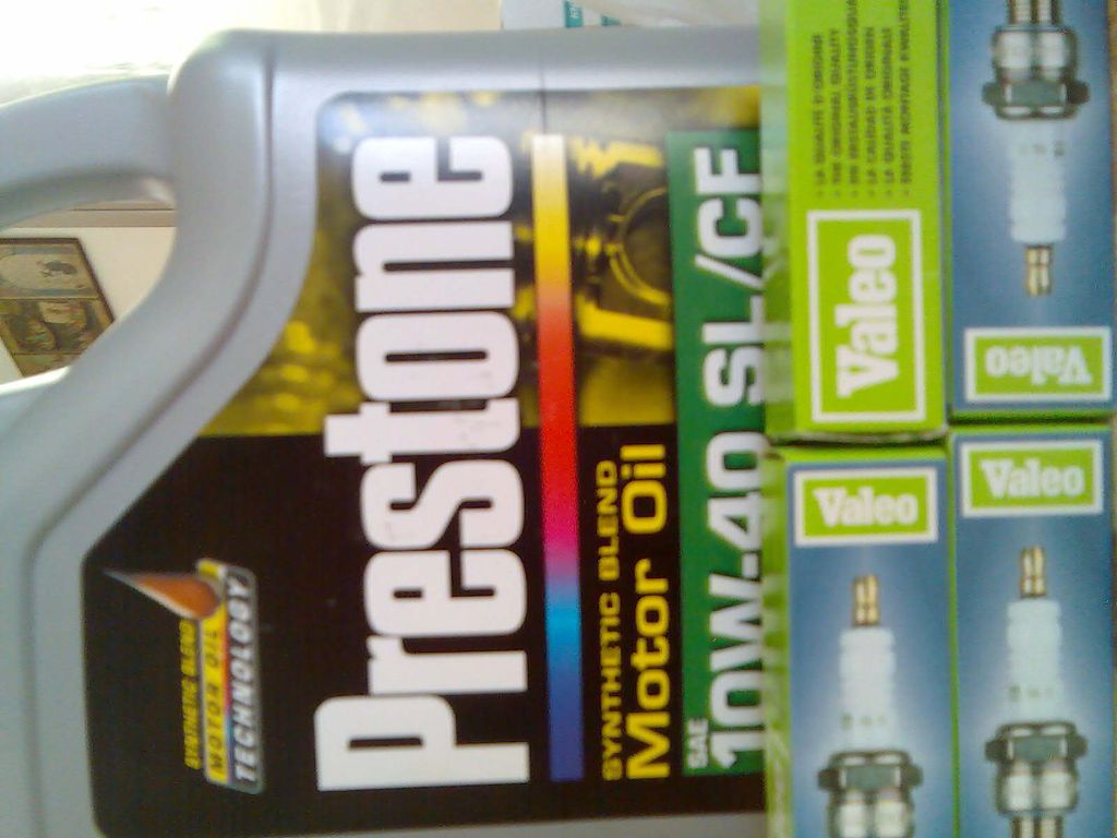

היי, בהמשך להודעתי הקודמת לגבי הטיפול 10K ברכב, קניתי את המוצרים הבאים:
1. פילטר שמן+ השייבה של הקרטר.
2. פילטר אוויר (על המדבקה שלו רשום פיז'ו 205 האם זו אותו פילטר?)
3. פלאגים- רביעייה של Valeo.
4. שמן - 5 ליטר של חברת Prestone. 10W40
(חסר לי פילטר דלק, מפתח לפלאגים, והמפתח של הפילטר שמן).
רציתי לשמוע חוו"ד שלכם על המוצרים הנ"ל, מכיוון שאני חדש בתחום ומעוניין ללמוד. האם השמן הזה מומלץ ? האם הפלאגים האלו בסדר? (לטענת המוכר הם מתאימים ומומלצים לרכבי פיז'ו, הסיבה שאני שואל היא כי אני לא רוצה לעשות טעות..)
אתה מתכוון לאטם נחושת של הבורג קרטר?
בכול מקרה מוצרים טובים.
הפילטר אויר מתאים גם ל306.
המוצרים טובים+,הפלאגים בסדר גמור.
אגב אם אתה כבר עושה טיפול,למה לא להחליף נוזל רדיאטור?
שמן לא איכותי כלל.
הוא מיוצר בראש העין ולא בארה"ב כמו שכתוב!
פרסטון לא מיצרים שמן זה!!!
קנה שמן אגיפ או ליקווד מולי 10-40

פילטר שמן - אם מקורי אז מצויין, אם לא אז עדיין רצוי מקורי.
פילטר אוויר - אפשר תחליפי (אותו הדבר).
פלאגים - יש הרבה חברות - DENSO,NGK, וולאו, צ'מפיון וכו', תקפיד להחליף לפי הק"מ או לפי הזמן ולא תיהיה בעיה.
שמן - עדיף מחברה מוכרת אפילו אם זה עולה עוד קצת כסף (LM,ELF,ESSO,MOBIL1) חצי סינטטי.
