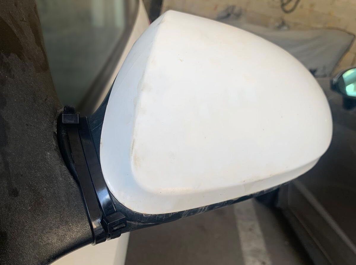

עדכון אחרון, ביררתי מול שתי ההמלצות שעלו כאן ובסוף הלכתי על ההמלצה של @Moshe c ל-"שרותי רכב פנסים ומראות" בראשון לציון. בדקתי קצת מעבר וראיתי שיש הרבה המלצות, דיברתי איתו בווצאפ, והוא גם צילם לי מה יש לו. בסוף סיפק לי חלק מקורי משומש (ללא הפלסטיק החיצוני של הצבע), ומכיוון שהמראה אצלי הייתה בסך הכול שלמה - הוא השתמש בפלסטיק של הצבע שהיה אצלי. המחיר יצא סביב 500 ש"ח, לא כולל הפלסטיק החיצוני של הצבע. הפירוק וההרכבה בוצעו מהר, והכול נראה תקין וטוב. מאחר שבית המראה אצלי בסך הכול הייתה שלמה, ביקשתי שישאיר לי את המראה שפירק. לגבי השאלה שלי על מקוריות: מעבר לנראות ולתאימות כפי ש @PASHUT ציין, שמתי לב לסימן בתחתית בית המראה (לוגו של יונדאי). גם בחלק שהוסר וגם בזה שהורכב היה סימון דומה, מה שאולי יכול להעיד על מקוריות. בלי קשר - בהקשר של החלפת צמיגים: ממליץ לכל מי שמחליף לבדוק ישר אחרי ההחלפה שניפחו את הגלגלים לפי ההוראות. שוב תודה לכל מי שעזר 🙏 ועל כל ההמלצות, בזכותכם טבילת האש הייתה פחות צורבת 😄 גם מקווה שהאשכול הזה יעזור גם לאחרים כמוני שבתחילת הדרך בכל הקשור לרכב. -

תודה על המידע והעזרה! כן אני מעדיף מקורי אם לא מוכרים משהו חדש במחיר הגיוני אז אכן מעדיף משומש מאשר תחליפי, וכן בית המראה אמנם לא כזה נקי אבל אפשר להשתמש בו כי הוא לא נפגע, יש לך המלצה לעסק ספציפי באזור המרכז? תודה על ההמלצות, אבדוק, הם גם במרכז אז אם יש להם ויסתדר אלך לאחד מהם. וכן אני מחפש מקורי חדש/משומש במחיר הגיוני כמו שבוקי המליץ על הרעיון. יצא לכם/או למישהו שאתם מכירים לקנות מהם מקורי חדש/משומש? ובאופן כללי איך אני יודע אם מה שמספקים לי זה באמת מקורי ולא חליפי? חוץ מהנראות, יש דרך לאמת? או רק לסמוך על המוכר? תודה על העזרה! -

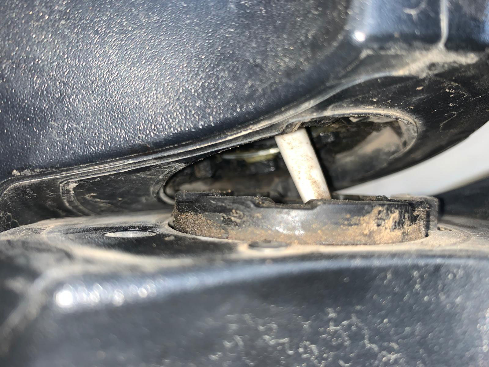

אוקי, לא ידעתי שיש אחריות, השאלה אם זה שווה את הסיכון לנסוע עד אליו, המוסכניק טוען שאפשר לנסוע.. בניסיון לאתר את הקוד מידה של הרצועה, שמתי לב במקרה שבאחת התמונות שצילמתי נראה שיש מעין חתך קטן ושפשוף חד לאורך הרצועה(צירפתי תמונה), במצב כזה אני צריך לדרוש מהמוסכניק להחליף לי את הרצועה לגמרי? או שאני סתם קטנוני? 😟 -
