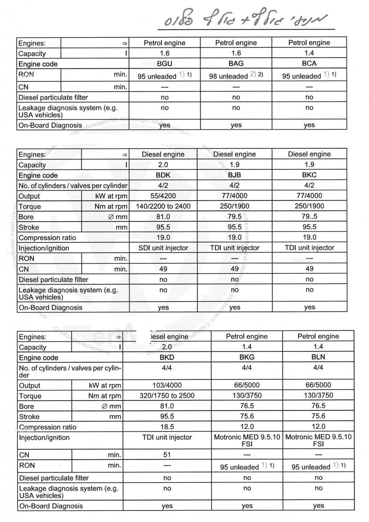

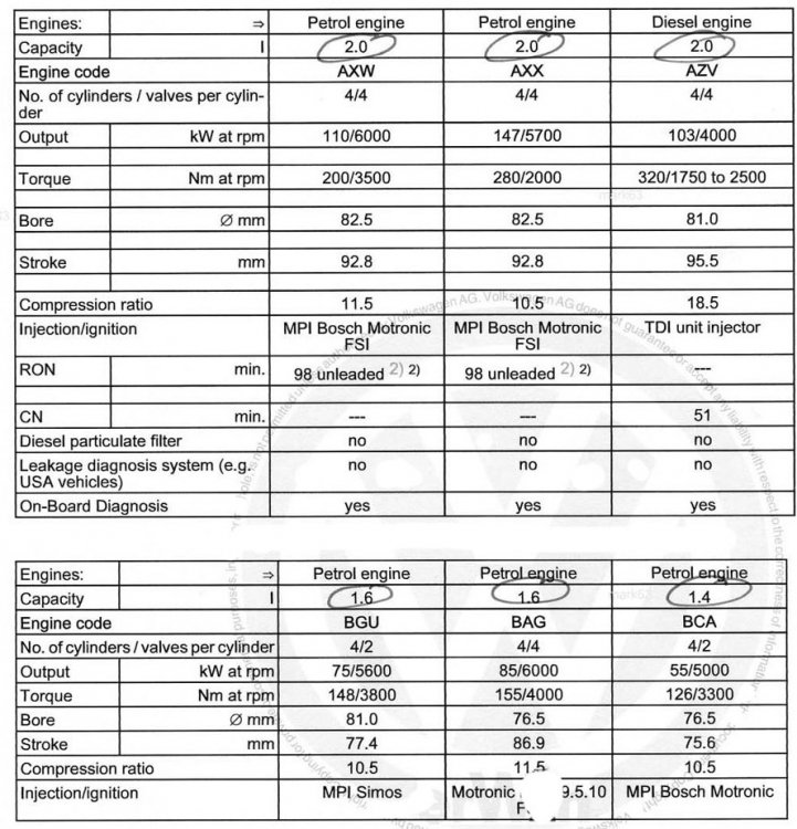

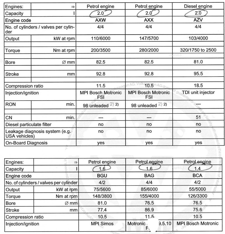

שלום לכולם רציתי לדעת למה רכבים כמו למשל פג'ו 206 עם נפח מנוע 1600 עולים יותר מנפ מנוע 1400 ?
האם זה בגלל שיש להם יותר כוחות סוס ? (מאחר והיחס דחיסה במנוע 1600 גדול מהיחס דחיסה ב-1400 ) .
או שמא זה בגלל שהמנוע בעל נפח מנוע גדול יותר אורך החיים הממוצע שלו ארוך יותר מה-1400 ?
אני שואל זאת משום שנדמה לי שיש פה סתירה כלשהיא כי רכב עם נפח מנוע קטן יותר צורך פחות דלק ואם זה אותו דגם בדיוק מאותו היצרן אז סביר להניח שהמנועים אמורים להחזיק בצורה שווה ... ?
כנ"ל לגבי ההבדלים בין גולף נפח מנוע -1600 , 1800 , 2000 ?
