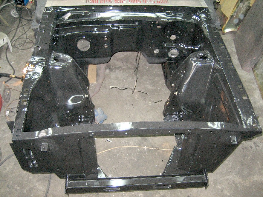

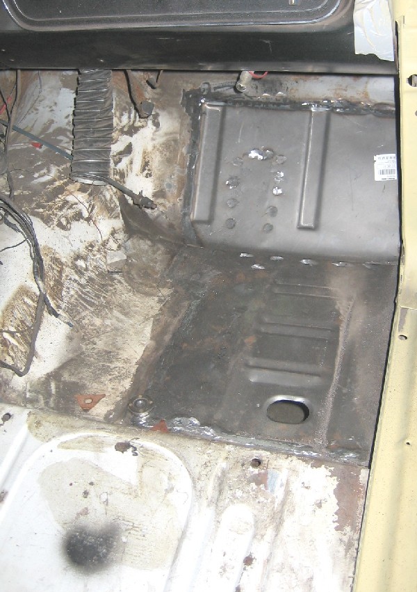

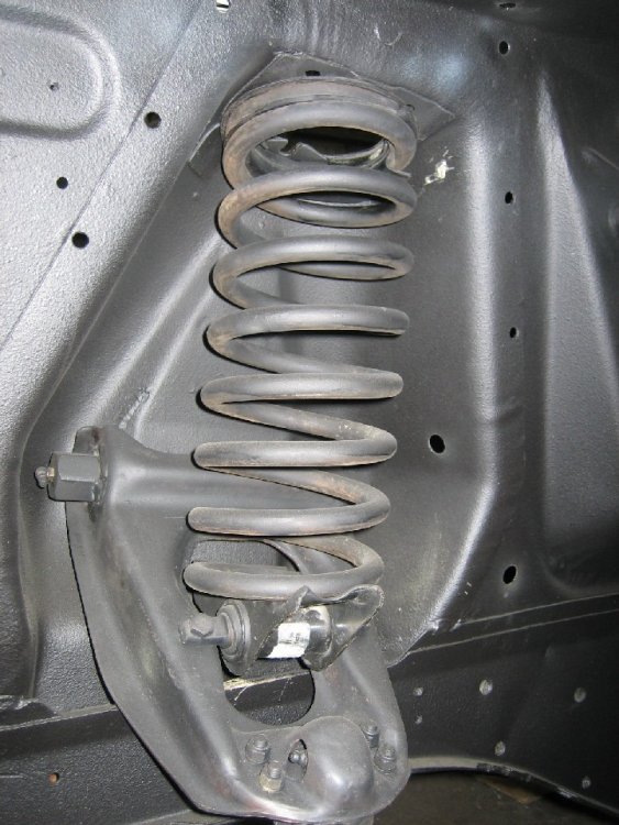

אז בשבוע השביעי (השבוע של ה26 - 31 מרץ) היו כמה עניינים לוגיסטים, דלת אחת ומכסה הבגאז' הוחזרו אחר כבוד לארה"ב להחלפה במשהו יותר טוב ותואם. מאידך הגיעו מחו"ל חצאיות פנימיות של הגלגלים האחוריים ועוד ירקות.
ברכב עצמו נצבע תא המנוע בצבע סופי (שחור מאט-מבריק), הושלם תיקון הרצפה הפנימית - קדמית והגיעו עוד המון חלקים קטנים מניקוי וציפוי.
בתמונות: תא המנוע הצבוע, קפיץ חדש, ברגים מחודשים, רצפה מתוקנת.
