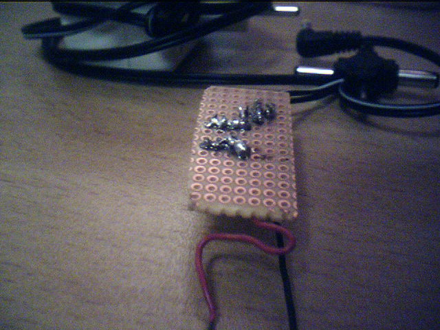

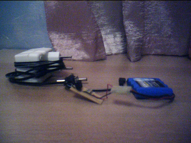

טוב בניתי את המעגל. השתמשתי ב 4 נגדים של 550OHM וחיברתי במקביל
כך הקטנתי את ההספק על כל נגד.
הזרם שבדקתי עם הרב-מודד הוא 30mA. נראה אם זה טוב נגדיל את הזרם.
הינה כמה תמונות:

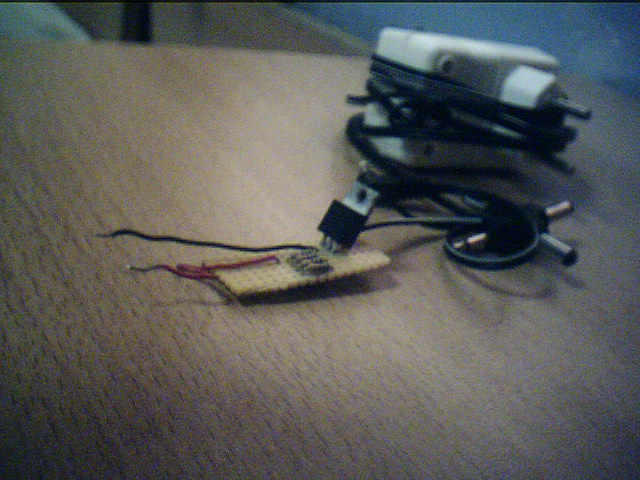

אוקיי זה העלה את המתח של הסוללה לאט לאט וזהו. מדדתי זרם והוא נמוך מאוד.
הבנתי תבעיה, הייתי בדעה שהמתח עולה כפונקציה של הזרם, אבל לא כך זה.
WIL צדק בקשר לזה, צריך מקור מתח גדול מהVMAX של הסוללה.
לא נורא אני אמצא מייצב של 5V בול ונשים נגד הספק של 5OHM. אם לא נשים של 6V ונגד בהתאם.
