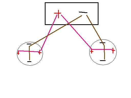

במידה ויש לי זוג קיקר l7 שני סלילים של 2 אום אפשר לחבר להם מגבר 1 שנותן ב1 אום לצורך העניין 2000 rms ?? והם יעבדו עד הסוף זאת אומרת 1500 rms ביחד
ועוד קטנה איך אני מחבר בין שני סאבים כאלו שתהיה להם התנגדות סופית אחת זאת אמרת + - אחד בטרמיניל

2 סאבים של 2 אום של סליל יגיעו להתנגדות סופית של 0.5 אום הכי נמוכה . בשימוש במגבר ממוצע אתה תעבוד על 2 אום !
במקרה הזה אתה צריך מגבר שיתן לפחות 1200 RMS ב 2 אום כדי להניע אותם בצורה טובה .
כדי להוריד היתנגדות מחברים מינוס למינוס , פלוס לפלוס .
כדי להעלות התנגדות מחברים פלוס למינוס , פלוס למינוס .
כמו כן מערכת החשמל תצתרך שידרוג רציני
בהצלחה .

אז שניה כדי להוריד להם התנגדות אני מחבר בין סאב לסאב פלוס לפלוס מינוס למינוס ואז מוציא מסאב אחד אחרי שחיברתי בינהם חוט לטרמיניל בבקשה תקנו אותי עם אני טועה חשוב לי לדעת איך אני עושה את זה

כל סאב 2 סלילים
אני יסביר על סאב אחד ואתה עושה אותו דבר בסאב השני, מדובר על הורדה ל 0.5 אום , שרוב המגברים הנפוצים לא תומכים בה .
סאב בנוי מ 2 סלילים 2 פלוסים ו 2 מינוסים
אתה מעביר חוט 2.5 מ"מ ממינוס של סליל אחד למינוס של הסליל השני , ומהמינוס השני אתה מחבר למינוס של המגבר
אותו דבר פלוס
אתה מעביר חוט 2.5 מ"מ מפלוס של סליל אחד לפלוס של הסליל השני , ומהפלוס השני אתה מחבר ללפלוס של המגבר
אותו דבר עם הסאב השני
ככה שיוצא לך 2 חוטים מכל סאב
אתה מחבר את החוטים שיוצאים מהסאבים
מינוס למינוס פלוס לפלוס ביחד !
ומחבר למגבר לפי מינוס למינוס פלוס לפלוס
בהצלחה

מספיק ברור ?
העיגולים זה הסאבים
הריבוע זה המגבר
שלום כיתה א' :)

1 אום זו לא הבעיה שלו
הבעיה שהוא צריך בין 1200-1800 RMS
ההיתנגדויות שהוא יכול לעבוד במצב הנוכחי הם 0.5 אום או 2 אום

1200 RMS (אמיתיים - של מונו מחברה שידוע שהנתונים שלי אמיתיים) יספיקו בכיף לעוצמה מכובדת מאוד של הקיקרים. אני ממליץ על חיבור של 2 אוהם, חוץ מזה כמעט ואין מגברים שתומכים בחצי אום, ככה שמגבר של 1200 וואט RMS, ב - 2 אוהם, יהיה מעולה. כמובן שאם תהיה באפשרותך לקנות מגבר של מעל ההספק הזה זה טוב עוד יותר, אך לא הכרחי. חשוב יותר מזה, זו השקעה מקסימלית בתכנון התיבות, על פי הצורך והעדפות השמיעה שלך...
