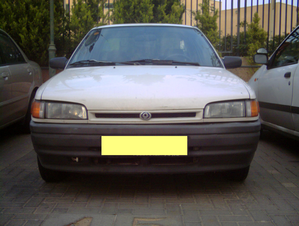

שלום
אני במשך תקופה של חודשיים לא טיפחתי את האוטו - התקופה של השלילה
אם שאלתם למה ? אז זה השוטר שכל כך רצה לתת לי שלילה (לא עשיתי שוב דבר - לטענתו, לא נתתי זכות קדימה)
בכל מקרה
רציתי לצבוע את הטמבונים, עכשיו הצבע של האוטו הוא לבן, טמבונים שחורים.
חשבתי לצבוע את הטמבונים בלבן כמו האוטו, אם אוכל לצבוע אותם בדיוק כמו הצבע של הפח אשמח לשמוע איך, אם זה בצבע מט ויהיה דומה אני מוותר ומעדיף לצבוע בשחור
ואם אני הולך על שחור אז באיזה צבע להשתמש ואיזה סוג
ולפי מה שהבנתי התהליך הוא כזה:
לשפשף את הטמבונים בנייר מים (טבול במים ? איזה מספר ?)
לצבוע בספרי צבע מעבר, כדי שהצבע יראה יפה ולמשך תקופה
ואז לעבור עם הספרי צבע הסופי
אשמח אם תרחיבו וכמה זמן אני צריך לחכות לייבוש אחרי כל תהליך ואם יש דברים שאני צריך לדעת ..
הרכב הוא
מאזדה 323 סדאן מודל 97 (ראו בתמונה)
נ.ב
אשמח לקבל תמונות מאנשים שצבעו את הטמבונים בעצמם
ובבקשה אל תמליצו על מקום שצובע (אני תלמיד ואין לי ממש כסף לכל זה, אני מעדיף לצבוע בעצמי)
כל טוב
רועי

טוב קודם כל אני רוצה להגיד לך כל הכבוד, על זה שאתה רוצה לצבוע לבדך בלי צורך להגיע עם הרכב למוסך.
דבר שני, אני לפני כחודש צבעתי את כל הפלסטיקה החיצונית ברכב שלי, וזה יצא פשוט קטלני.
האמת אני יותר אוהב את הצבע המטאלי אבל אם לך כסף, אז זה יהיה הפתרון הכי טוב שיש.
עכשיו, אני לא יכתוב פה מגילות איך לעשות, כי עשרות אנשים עשו את זה לפני, אז פשוט מאוד,
תעשה חיפוש, ותמצא את התשובות לכל שאלותיך. (יש תמונות והסברים לחומרים)
ד"א עלות החומרים אם זכרוני איני מטעה אותי, לא עולה יותר מ-50 שקלים.
בהצלחה, יוסי.

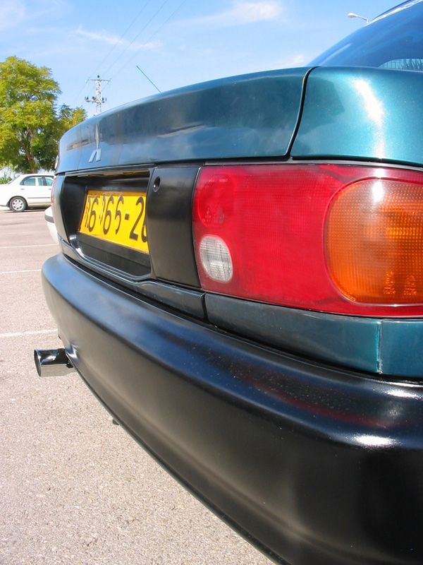

בחרת לבצוע את הפגושים לצבע שחור, אני ממליץ לך על סדרת התרסיסים של טמבור, הצבע הספציפי הוא שחור מבריק (יש להם גם שחור מט), והשחור המבריק נותן תוצאה שכאילו עברת עם תרסיס לק.
התרסיס הספציפי של טמבור הספיק לי לצביעת שני פגושים כ 3 פעמים כמו כן גיר קידמי ומסגרת של הלוחית רישוי בסופר לאנסר גם ב 3 שכבות.
הצבע הספציפי הזה נתן לי תוצאות מצויינות ללא שימוש בשום צבע יסוד ( שלא כמו צביעות קודמות שבהן השתמשתי בצבע יסוד והתוצעה הייתה פחות לטעמי).
קודם כל תחנה את הרכב במקום נטול רוח
בכל מקרה אתה צריך לקחת נייר שיוף מיים עדין, על מנת לא להרוס את הטקסטורה (?!) של הפגוש, ופה אל תתעצל, כמה שיותר תשייף ככה הצבע יתפוס טוב יותר.
במידה ואתה לא מפרק את הפגוש תאטום טוב טוב כל פינה וכל חור על הפח שאליו הצבע יכול לחדור.
לאחר ששייפת והורדת את כל הלכלוך, אתה לוקח את התרסיס ומנער אותו חזק למשך כדקה, לאחר זה תתחיל לרסס ממרחק של כ20-30 ס"מ ואל תתקע על נקודה אחת בפגוש אתה חייב כל הזמן "לזרום" על הפגוש עם התרסיס אחרת ייווצרו לך טיפות וכדומה.
לאחר שעשית שכבה אחת, חכה, תן לה 20 דקות, ותעבור שוב.
לאחר כ 3 שכבות תן לצבע להתייבש כשעה וחצי ( אל תעביר את האוטו לחנייה רגילה עם רוח וכדומה).
לאחר כשעה וחצי, תוריד את העיתונים תוציא את האוטו לשמש ותסתכל על הצביעה, אם הצבע במקומות מסויימים בוהק יותר סימן של שייפת טוב.
הוספתי לך תמונה של פגוש אחורי, יחד עם הרקע של הלוחית רישוי והפנסי ערפל כמה ימים אחרי שצבעתי אותם (כשבוע).
כמו כן מקדימה צבעתי את הגריל ללא שיוף, והצבע תפס את הצבע הקיים והתוצעה מדהימה, אם תרצה לריאות אשמח לצרף גם אותה.
