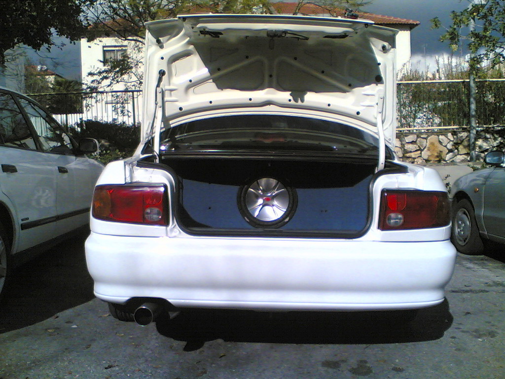

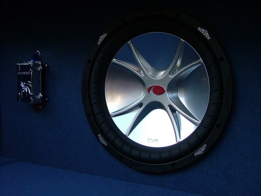

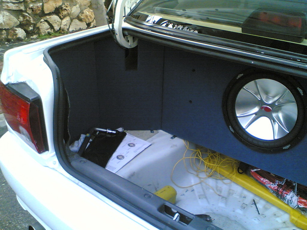

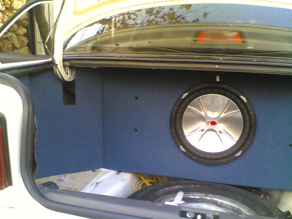

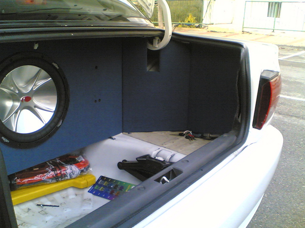

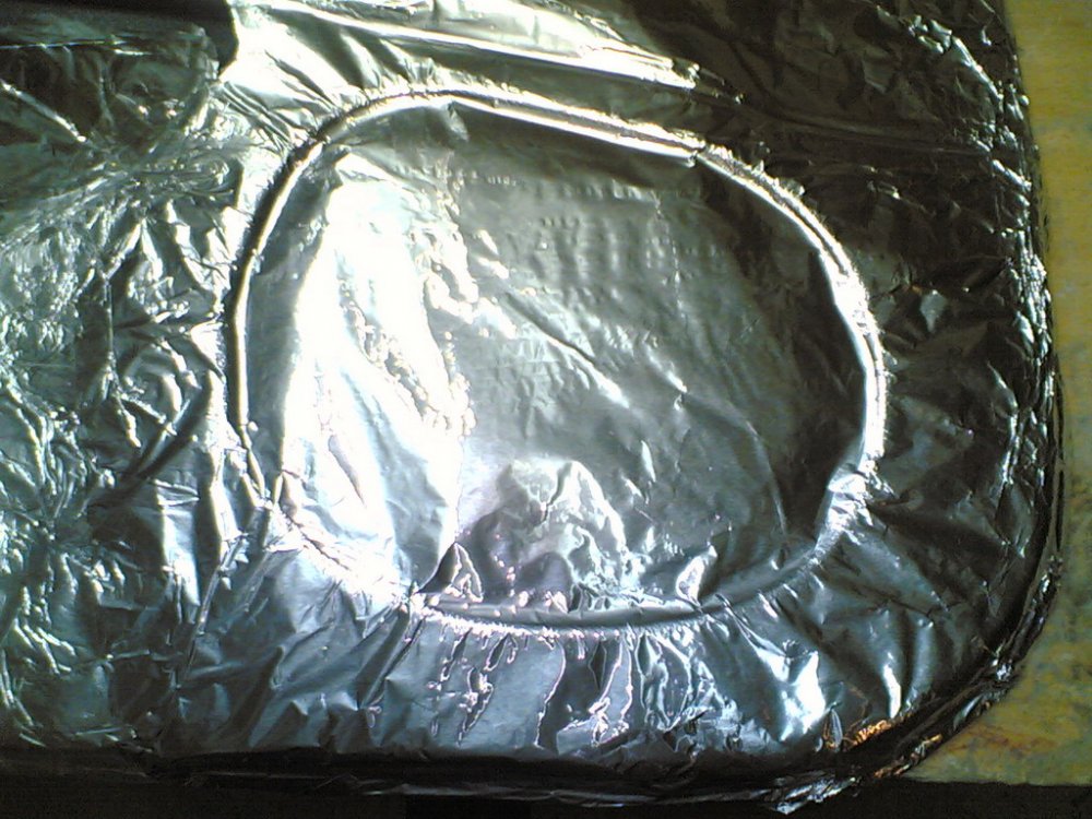

הנה לפניכם כמה תמונות ראשונות מתהליך ההתקנה שאני עושה באוטו שלי,אני בכל פעם אעדכן את השרשור הזה מחדש עם תמונות חדשות מההתקנה.
מצטער על איכות התמונות כי זו מצלמת סלולרי.

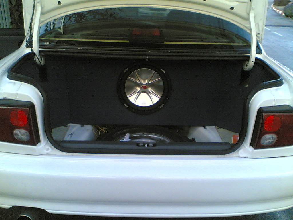

לבסוף לקחתי את הסאב קיקר קומפויאר והוא מנגן בהרבה יותר טוב מהסאונדסטרים.

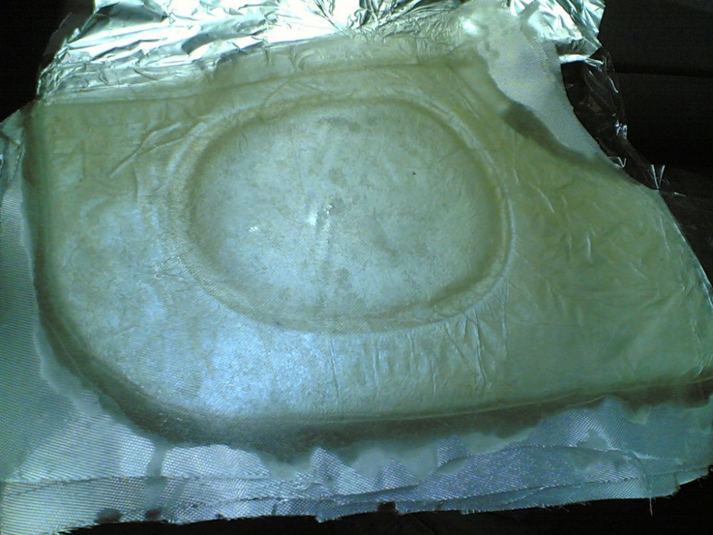

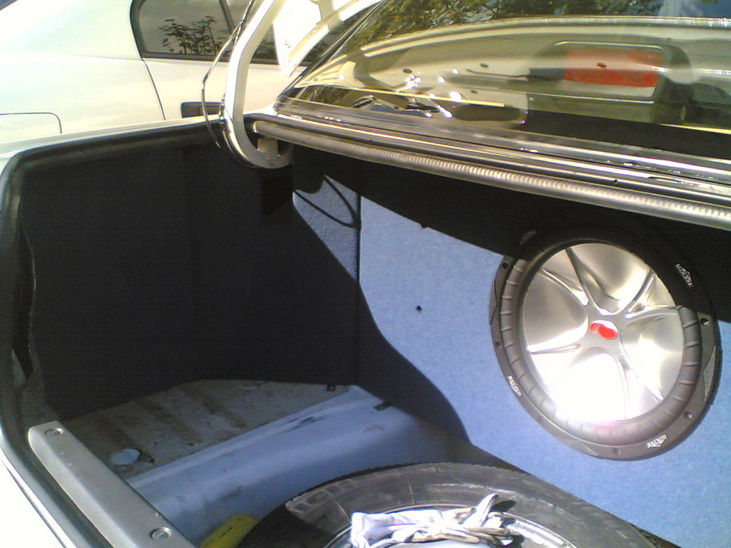

מצטער אבל אין מה לצלם כרגע כי עדיין שום דבר לא מורכב והכל הולך לאט לאט כי אין לי ממש זמן לזה.
הנה עוד כמה תמונות ולבנתיים זהו זה מה שיש עד כה:

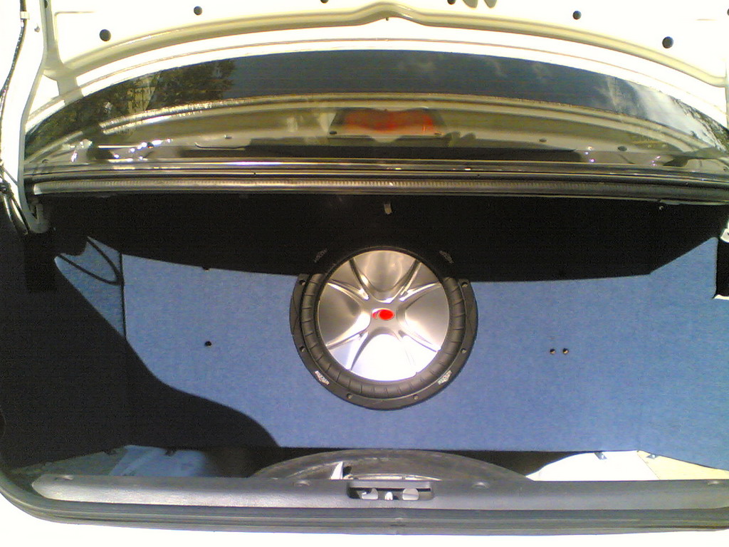

התיבה 28 ליטר על פי המלצות היצרן(KICKER).
התיבה בנוייה מ MDF 19MM וכל שאר הבנייה מ MDF 16MM.
זה כמו שחסידה תבלע צפרדע, תכניס אחרי זה את המקור שלה לת$ת ולצפרדע תיהיה סירקולצייה, כך החסידה לא תיהיה רעבה לעולם.
המגבר יהיה ברצפת הבאגז' וכמו כן גם הקבל ברצפה,בדפנות יהיו הקרוסים של הרמקולים ומפצלי מתח+בית פיוז של סאונדסטרים.

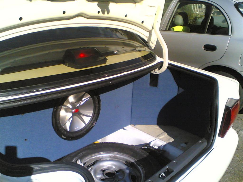

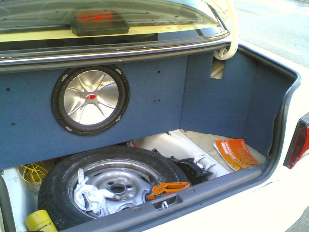

כמה עולה סאב כמו שלך?
זה רק אני או שראיתי הברגות בתוח הפח של האוטו?
המחיר שהוא עלה לי זה 560 ש"ח. בקשר להברגות אז יש כאלו רק ברצפת הבאגז' ואין מה לדאוג שמתי קצת צבע על החורים של הברגים ולאחר מיכן שמתי סיליקון שקוף על החור של הבורג והברגתי,אחרת איך אתה רוצה שאני אתפוס את כל הבנייה?
חבל שאתה מדבר סתם מבלי להכיר את מבנה הבאגז',אם היית רואה מה הולך שם גם אתה היית בא ודופק שישה ברגים ברצפת הבאגז' וביכלל מה כל כך מפריע לך ששמתי שישה ברגים ברצפה? הרי לא דפקתי אותם על הכנף ושהם יצאו מהצד השני. בקשר לסאב אז כן הוא דופק טוב חיברתי אותו למגבר באוטו של חבר שלי.
