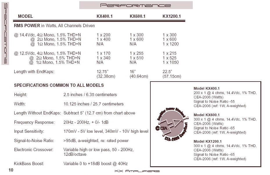

אכן ה-600.1 עולה באפריל טרקלין 2000 ש"ח,וקח בחשבון שבפועל
הוא בסביבות 730-750 ב-2 אום.
אז אתה בעצם אומר לי כי הוא יספיק לL7 12?
בהנחה שיש לך כבר מגבר שמפעיל קומפוננט, כמה זרם אתה חושב שנשאר אחרי כל שאר הצרכנים אצלך במערכת החשמל לצורך המונובלוק?
בלי שדרוג מהותי של מערכת החשמל אתה לא תפיק הרבה יותר מה1200.1 מאשר ה600.1 שיהיה (בשילוב עם L7) מספיק חזק בשביל לגרום לך נזק בלתי הפיך לשמיעה.

1205d הוא 900 RMS ב2 אום, אם אני לא טועה.
OK. אני בדקתי כמה דגמים. ואז התחלתי לכתוב. ובאמת התבלבלתי. הוא 900W RMS. ב 2 אום.
אבל זה לא העניין.
העניין. שכל המגברים האלו. יותר זולים מהקיקר 1200.1 וחלק במחיר של ה 600.1
ויתנו תוצאות טובות לסאבים שלך.
