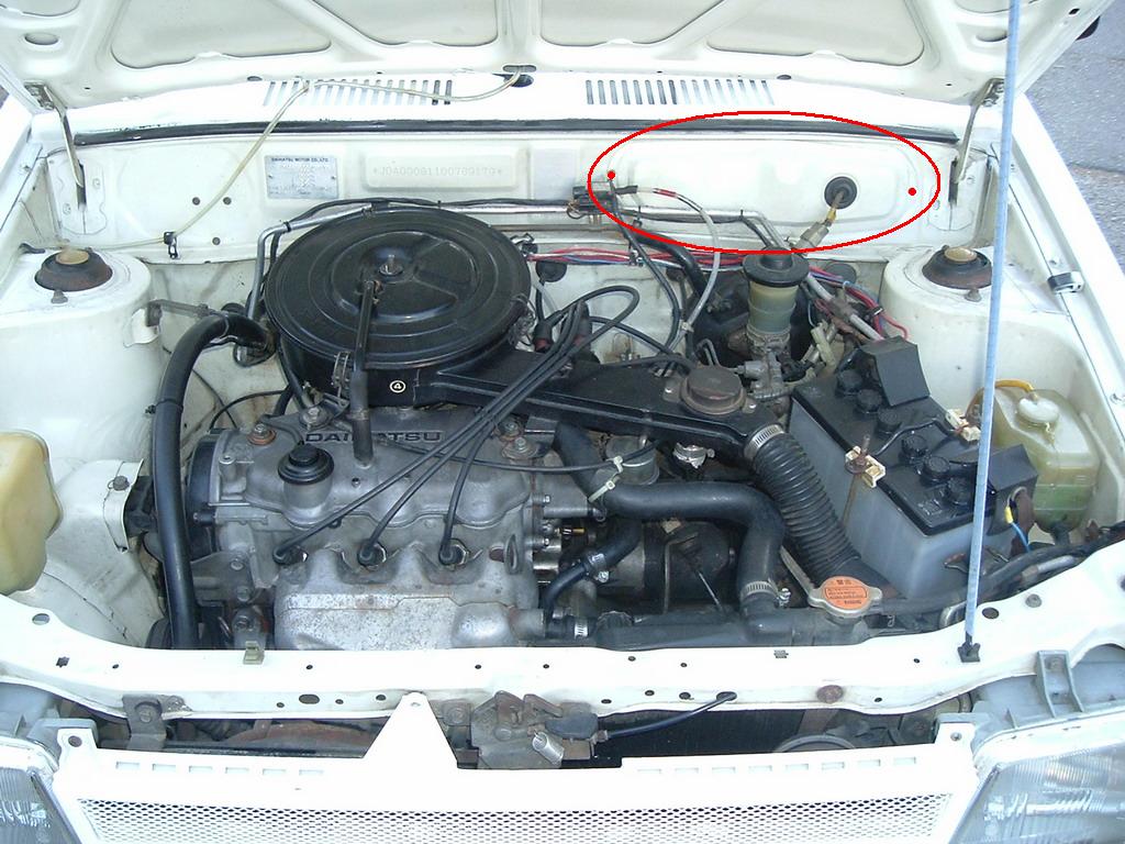

החורף הגיע וגיליתי שהחלק הקדימי של הרכב שלי מוצף במים , כלומר נהיה לי מאגר של מים בחלל שתחת לוישרים (שאני לוחץ ברקס אני שומע אותם :) ) , הבנתי שזה קורה בגלל שפתח הניקוז נסתם מלכלוך ועלים , שאלתי היא היכן נמצא הפתח הרכב זה על מנת שאוכל לנקות את הלכלוך ולנקז את המים ??

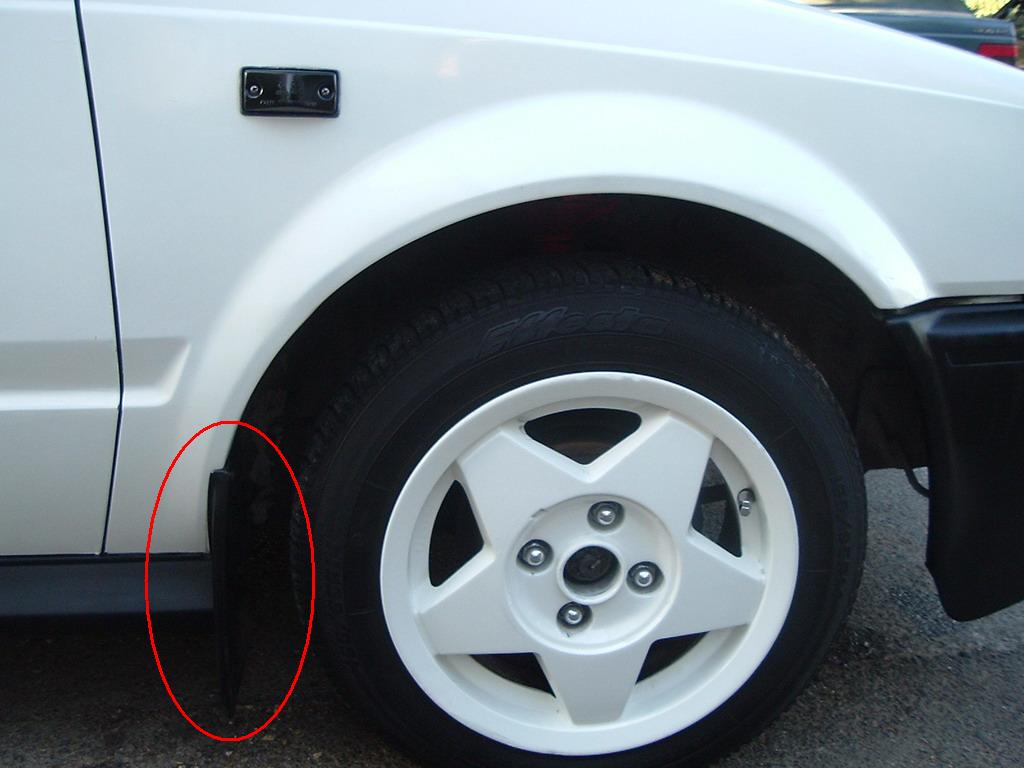

בתוך המכסה מנוע יש פנל שניתן להוריד אותו(סימנתי לך בתמונה) תוריד אותו ותנסה כמה שתוכל להוציא את הזבלה משם עם הידיים,לאחר מכן תוריד את המגיני בוץ הקידמיים ותשטוף עם לחץ מיים טוב טוב מלמעלה איפה שהפנל ומאחורי איפה שישבו המגיני בוץ.
