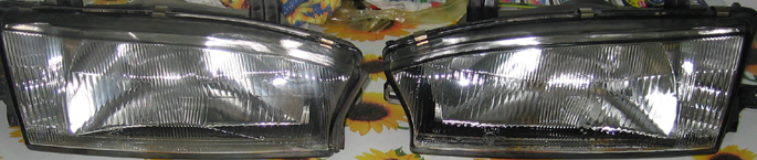

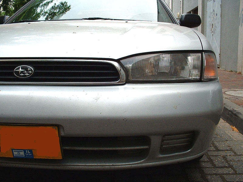

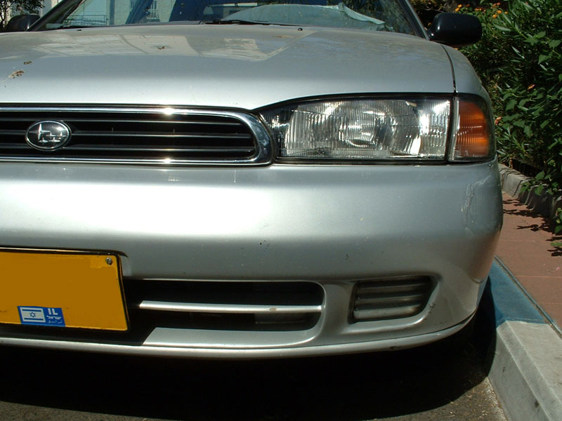

בתמונות הבאות תראו את ההבדלים של "לפני" ו"אחרי" הניקוי, יחד עם התמונה של הנשם מאחור.

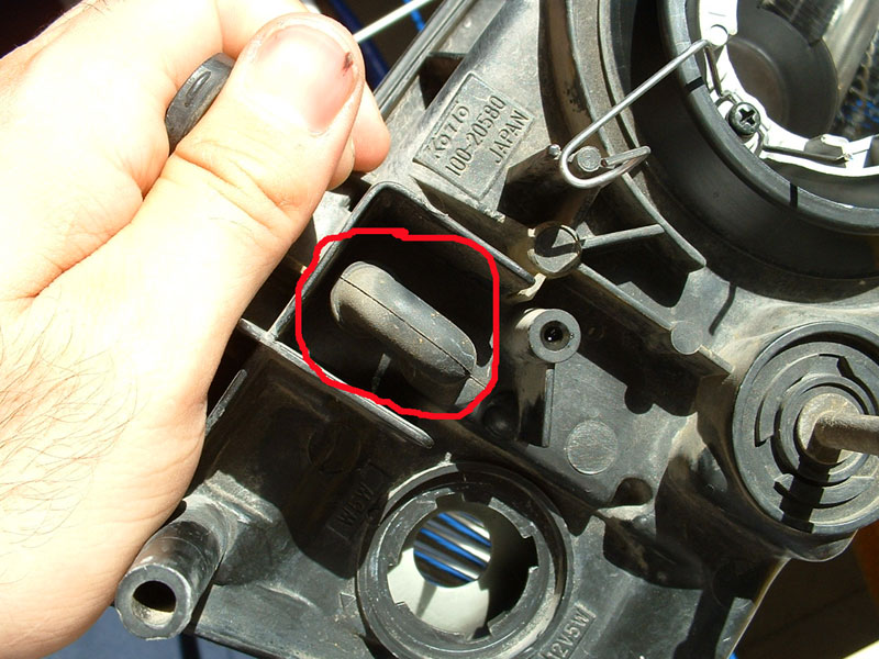

בתמונה זו רואים את הנשם שנמצא מאחורי הפנס (גומי שיורד מהחלק העליון לחלק התחתון ואינו מאפשר כניסה של מים לפנס - אפילו אם מתיזים לחלק האחורי של הפנס מים עם צינור).

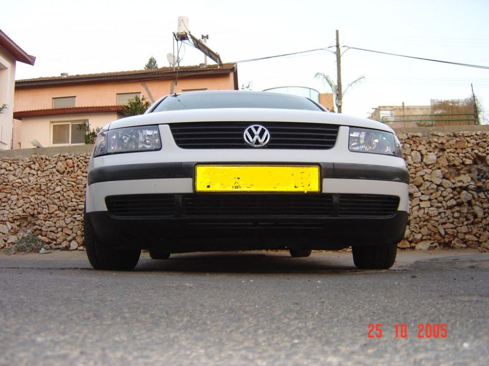

אגב לידיעתך הכלל (אתה כבר יודע) גם אני טיפלתי בפנסים הקידמיים - לאחר ניסיון ניקיון של ההצהבה עם הרבה חומרים (כלל נסיונות של איציק עם נוזל בלמים פוליש ומה שלא יהיה) החלטתי שאני הולך על החלפתם - וכבר השקעתי...הבאתי סט פנסים עם רפלקטור (זה אומר שקוף - בלי עדשה) ועם פלסטיקה שסובבת את הרפלקטור בצבע שחור (זה נקרא בחו"ל "סמאווק") הסט מגיע עם וינקרים תואמים..הרכבתי כיוונתי וכל מה שצריך : והינה התוצאות : (גם החצאית הקידמית עברה שיפוץ....צביעה והדבקה של קרעים)

איפה התמונות של ה"לפני" וה"אחרי"????
זה דווקא מאוד מעניין עד כמה השינוי מורגש?
בכל אופן כל הכבוד על ההשקעה... בחיים לא הייתי חושב סתם ככה לנקות את הריפלקטורים חחח
עריכה:
אוקיי עכשיו יש תמונות אפשר להתעלם ממה שרשמתי למעלה...
יצא הבדל רציני!
