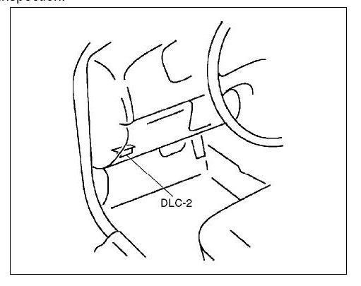

לדעתי אין OBDII למזדה בשנים האלו, וזה שיש שקע איבחון 16 פינים גם לא אומר שיש לרכב מערכת בקרת מנוע בתקן OBDII.
לא ידעתי שהתקן לא מחייב בארץ, רגע אתה רוצה לומר שהייבואן בארץ מייבא רכבים ללא OBD II בכדי להוזיל עלויות ?
בקשר ל-16 פין אכן זה לא מחייב לשום פרוטוקול, אבל בספרות מקור של מאזדה 2002 רשום במפורש שקיים CAN-BUS.
קצת היה לי קשה למצוא ספרות מתאימה בדיוק לרכב של שואל השאלה מכיוון שלנטיס זו המצאה ישראלית אם אני לא טועה.

אז לא הבנתי יש לי חיבור ODB II או חיבור 16 פינים השקע שלי נמצא בתא המנוע.
ואיפה אני משיג תכבל כדאי להיתחבר לרכב?
