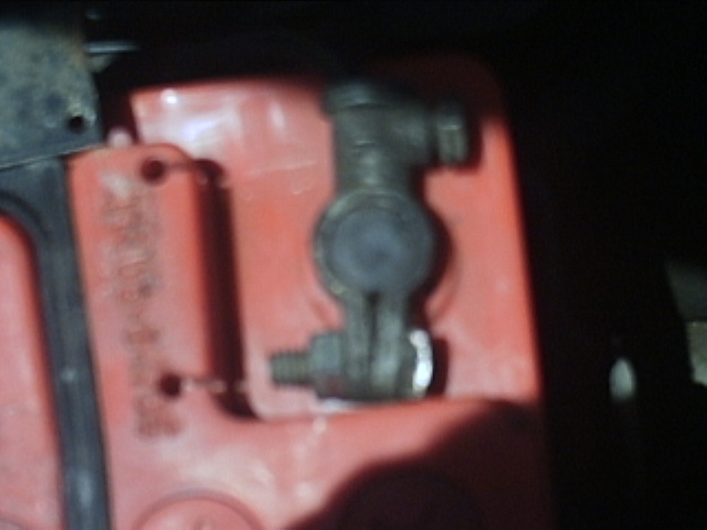

תנסה עם מפתח פתוח/רינג 10 מ"מ(זה הסטנדרט ברוב המכוניות-יש גם גדלים שונים)
אם לא אז פשוט תחפש מפתח בגודל המתאים.
יוסי.
חנן צודק בקשר לסיבה למה מנתקים קודם מינוס אבל זה לא משנה בכלליות אם תנתק מינוס או פלוס כי המעגל ישאר פתוח כך או כך, את האום של הקונטקטור אתה יכול לפתוח במה שתחפוץ מפתח פתוח או פלאייר יעשו את העבודה

בשורה התחתונה, כל שעליך לעשות, הוא לפתוח את הבורג של המינוס, (ומאותן סיבות של קצר אכן מומלץ לנתק קודם אותו), אתה יכול להשאיר רק אותו מנותק וזה עדיף.
לגבי הפתיחה, תנסה עם מפתח 10 פתוח, או עם פלייר לסובב מעט את האום, ואז תדחף את הפלייר בין ההדקים על מנת להרחיב אותם, וכך תוכל מבלי לפתוח את הבורג עד הסוף, לשחרר את הדק ה (-).
לגבי הקורוזיה, מעט WD40, או תרסיס לניקוי והגנת מגעים יהיו מספיק טובים למניעה בעתיד ולהגנה, וכמובן, יש לנקות את הקורוזיה תחילה.
