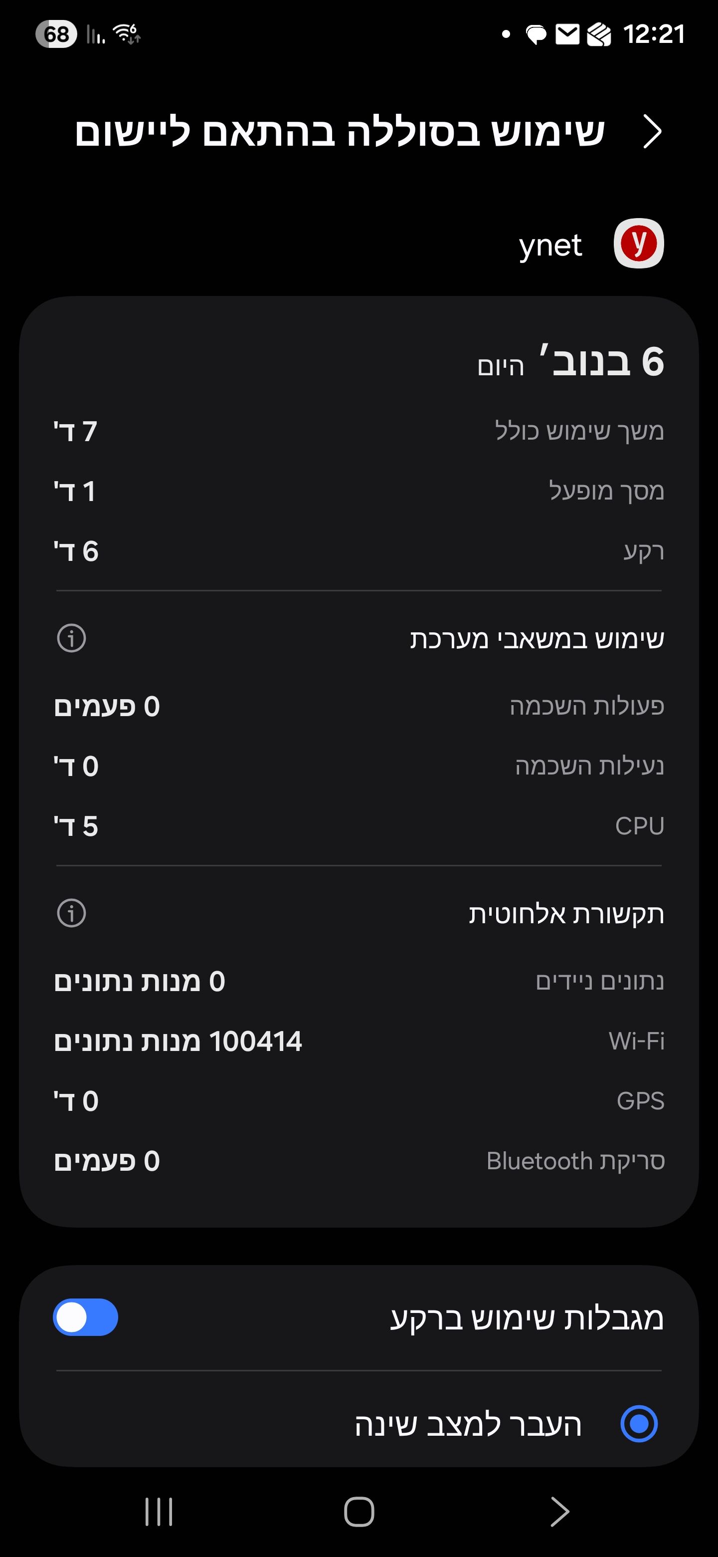

שבוע שעבר קניתי  samsung s25 ultra .
שמתי לב שכול כמה ימים אפליקציה תחזוקת המכשיר מפסיקה באמצע היום לספור את השימוש בסוללה ואת משך פעילות מסך.
כדי לגרום לה להמשיך לעבוד צריך לחבר את המכשיר למטען לכמה שניות.
הפעלה מחדש של המכשיר לא עוזרת.
יש לזה פתרון?
זה מראה על איזשהי בעיה במכשיר או באג בתוכנה?
זו אפליקציה מובנית?

האפליקציה "תחזוקת המכשיר" לא נמצאת ברשימה של אפליקציות שניתן להעביר אותן למצב שינה או לרישמה של כאלה שאף פעם לא יכנסו למצב שינה.
כנראה בגלל שהיא אפליקצית מערכת
